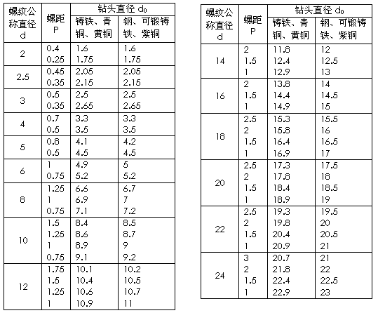

问一个很基础的 问题,平常我们经常标注螺纹都是M8,M10,M12,M8X2,M10X2,我想问的是当M8,M16等螺纹后面螺距省略时,螺距是多少?什么情况下可以省略不标?

如果不标注的话,我估计是普通螺纹,查找机械手册就知道了
发表于 2008-7-9 15:40:40 | 显示全部楼层 来自: 中国广东深圳
不标注的就是粗牙螺纹
发表于 2008-7-9 15:46:23 | 显示全部楼层 来自: 中国山西太原
普通粗牙螺纹公称直径后不标螺距,细牙螺纹要标注螺距。普通粗牙螺纹M8螺距P=1.25mm;M10 P=1.5mm;M12 P=1.75mm;M16  P=2mm 等等。

直接标MX的一般都是三角形螺纹,手册上都标有缺省时的螺距,一般是螺距一栏中的第一个。
发表于 2008-7-10 08:13:58 | 显示全部楼层 来自: 中国浙江宁波
建议看一看GB/T197(ISO965-1)中关于螺纹标记。
发表于 2008-7-10 10:17:55 | 显示全部楼层 来自: 中国辽宁沈阳
普通粗牙的情况下一般不用标注,细牙的需要标注。
发表于 2008-7-10 13:35:29 | 显示全部楼层 来自: 中国新疆克拉玛依
楼上说的对,对于粗牙螺纹,螺距可以省略不标

普通情况下可以省略,连等级都可以省略! v$ @9 \1 `: C& Y
但是比如特殊情况,比如细牙那必须要标上了
