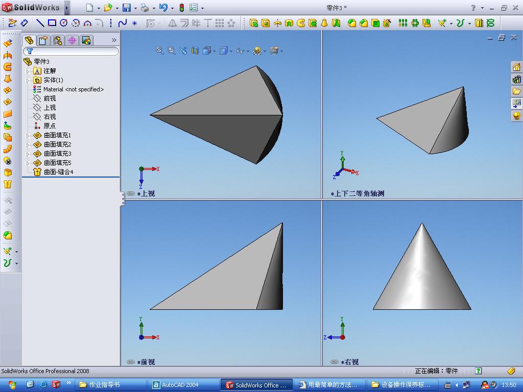

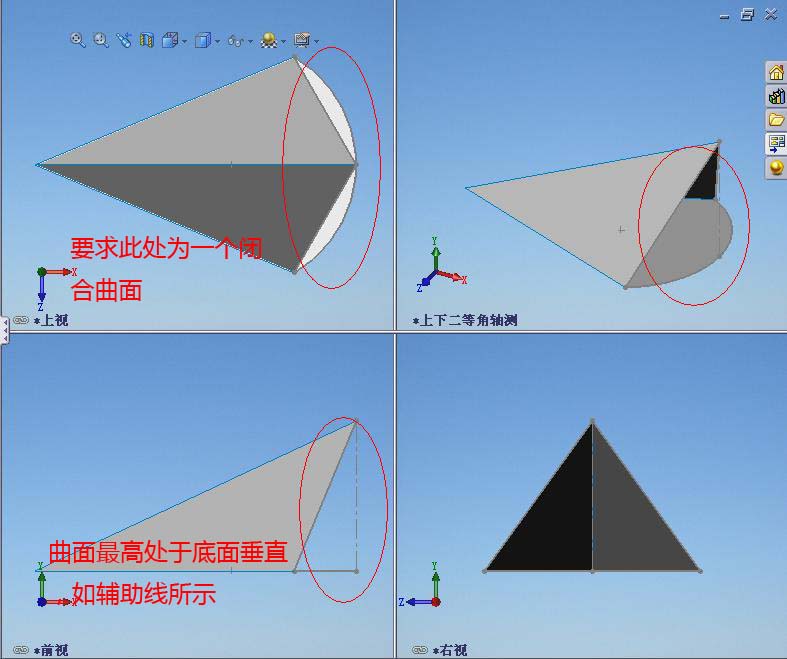

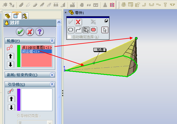

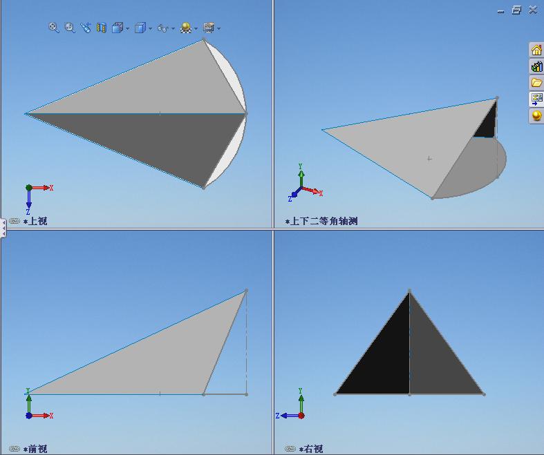

谁能用最简单的方法生成下图中的实体?- `5 T. w8 D1 y
我最后一个弧面生成不了,谁能解决?

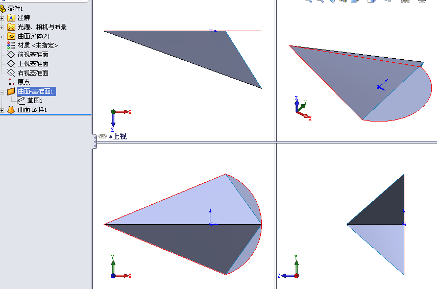

一平面一放样就可以做出两个曲面:8 S+ F& F+ E9 l4 Y5 |) L

 楼主| 发表于 2008-7-9 13:31:37 | 显示全部楼层 来自: 中国广东中山
不是,我的意思是要生成一个闭合的实体。* A5 E: m8 K, P( A: `( j, |
最后一个弧面我没画出来。
发表于 2008-7-9 13:38:15 | 显示全部楼层 来自: 中国广东
选择周边,点选闭合曲面。
 楼主| 发表于 2008-7-9 13:53:41 | 显示全部楼层 来自: 中国广东中山
哦,原来如此,只要用辅助线约束曲面就能生成了。

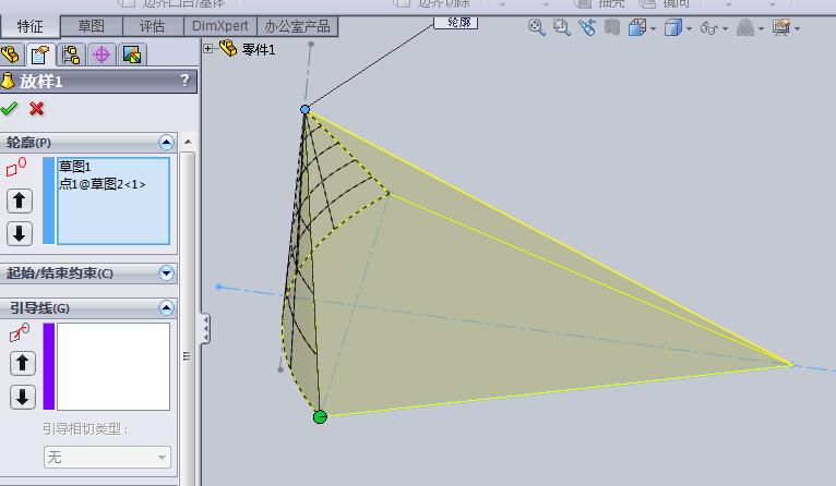

; `  ~: a9 g8 X9 P5 r, w

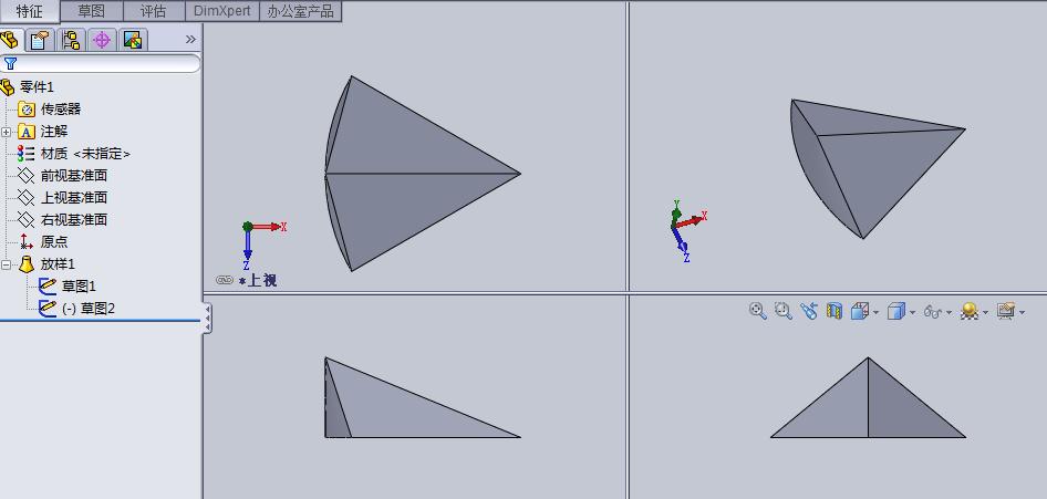

为何不用最简单的办法来完成,两个草图一个特征就完成了。  C/ @( P3 X+ Q; o4 ]! z
( {+ a6 i0 ?  M" k7 J0 p[ 本帖最后由 xuhongejo 于 2008-7-9 16:33 编辑 ]
 楼主| 发表于 2008-7-9 16:34:17 | 显示全部楼层 来自: 中国广东中山
能麻烦你说明一下画哪两个草图吗?
发表于 2008-7-9 16:41:45 | 显示全部楼层 来自: 中国北京
原帖由 aries_1986 于 2008-7-9 16:34 发表 http://www.3dportal.cn/discuz/images/common/back.gif3 F0 d, e8 z3 [% f1 M
能麻烦你说明一下画哪两个草图吗?
9 Q1 \3 k' Y0 ]/ f& |. t* R2 A6 b$ n
这是放样的两个基本草图

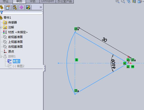

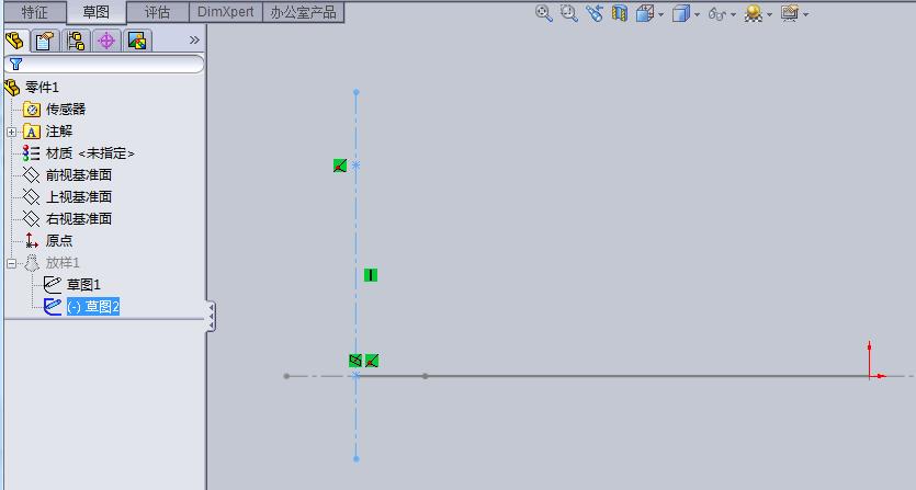

草图2以及放样特征没有看明白。
( X: o2 O& M( E) ~- z1.草图2是不是就那么一条辅助线?
: c! m9 s; Q6 [1 P' N2.放样轮廓是不是草图1+点,那个点好像不能选?
 楼主| 发表于 2008-7-10 10:39:16 | 显示全部楼层 来自: 中国广东中山
原帖由 zz435 于 2008-7-10 10:26 发表 http://www.3dportal.cn/discuz/images/common/back.gif
  i/ ~* R) O6 v  Z- M8 k9 [1 g: T. c! g8 J
草图2以及放样特征没有看明白。8 ^3 g5 ~# R  S4 i
1.草图2是不是就那么一条辅助线?
6 L7 b2 [2 N- [6 z3 C* L# M2.放样轮廓是不是草图1+点,那个点好像不能选?
: ?2 _* O* L& _; l" ~1 P草图2是一条辅助线和辅助线上的一个点,注意,一定是要有那个点.4 ~, g8 v7 w9 _: H2 {$ h( f3 A
放样轮廓为草图1和草图2上的那个点,点不能用辅助线的端点代替.

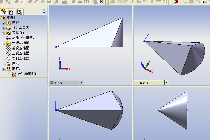

发表于 2008-7-10 11:03:42 | 显示全部楼层 来自: 中国广东中山
做放样时分别选轮廓为“顶点”和“底下的闭环草图”。$ R4 [- u  A; v* j! E8 i
4 w1 _' _1 v$ N: l! cSW2007 零件1.rar (35.72 KB, 下载次数: 7)
 楼主| 发表于 2008-7-10 11:10:26 | 显示全部楼层 来自: 中国广东中山
呃!应该没有比这个还简单的办法了吧!HAHAP果然高手

刚才试了一下,可以用几何关系来取代辅助线。
