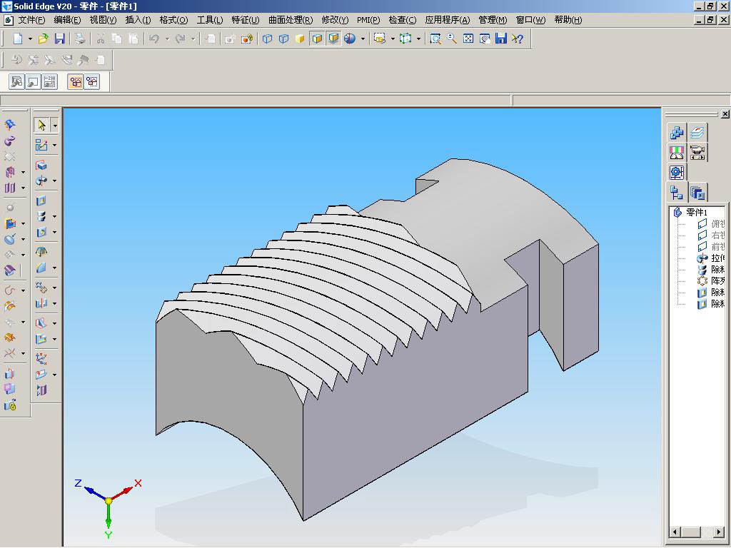

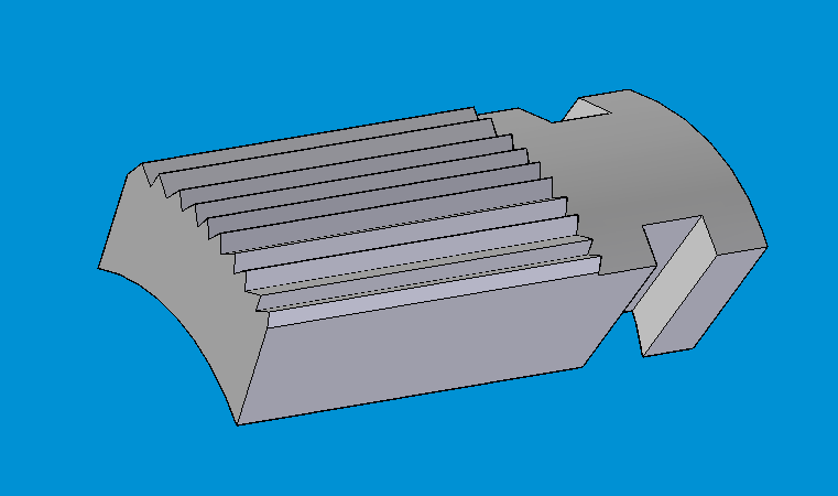

图11/ K3 B( Q* l4 M2 @8 w% T
[localimg=400,237]1[/localimg]
+ e" E2 ~0 B- v- W5 O图226 O' J& L! \5 W# ]- H: L" V
[localimg=400,235]2[/localimg]
8 w3 E9 [3 m. P1 @+ V6 e- F在图22中的零件表面画出与11相同的牙面,但是在22中牙面是沿着弧形表面斜着画法,求高手相助此画法,在此特别感谢

图11) @2 t9 i) _7 h/ T9 H9 L
 楼主| 发表于 2008-7-9 12:19:21 | 显示全部楼层 来自: 中国新疆克拉玛依
图22
- ~/ y+ i. q6 G# V+ p 22.jpg
 楼主| 发表于 2008-7-9 12:20:00 | 显示全部楼层 来自: 中国新疆克拉玛依
本人新手,刚学的,求高手相助

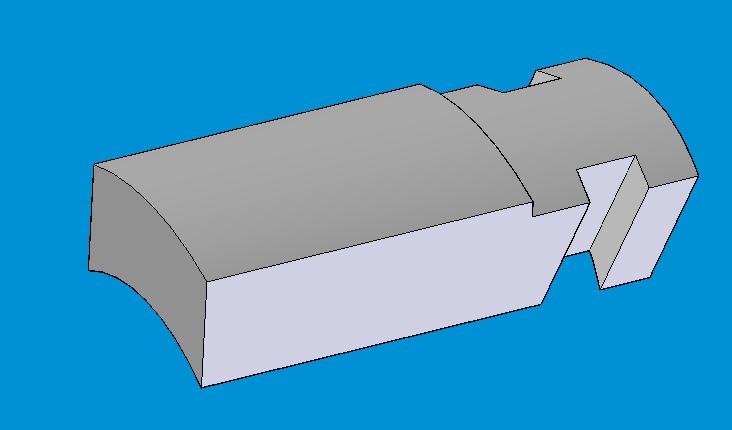

发表于 2008-7-10 14:24:11 | 显示全部楼层 来自: 中国浙江宁波
回复
楼上说的是否这个形状?
 楼主| 发表于 2008-7-10 17:31:08 | 显示全部楼层 来自: 中国新疆克拉玛依
楼上的,我要的跟这差不多,能告诉我怎么画的么,表示感谢
发表于 2008-7-11 12:44:48 | 显示全部楼层 来自: 中国浙江宁波
回复 6# 的帖子
画的步骤在“资源查找器”里已经很清楚了。关键是“螺旋除料”这一步,你要控制好螺距、导程、头数三者之间的关系。其它没什么奥秘。
