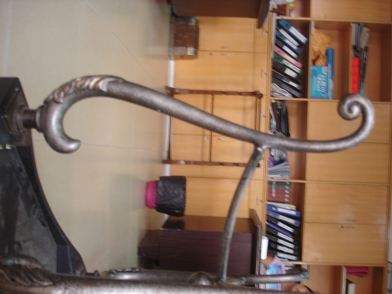

如图: DSC07536.JPG 我在做实体之前先拍了张照片,想做那个弯脚,但是要怎么才能把这张图按弯脚的大小1:1缩放一下,因为我之前的上体完全是按1:1做的,所以下面也只能这样,请高手帮我处理下这张图片,弯脚的大小是460x110  单位MM

先画2条直线交叉90度,设定你要的尺寸,再把图倒入缩放到你要的画的尺寸对齐,就可了

谢谢上面的回复,这问题已解决,我量出物体的实际大小,再除以测出的图上大小,得出比例因子,然后再非等比例缩放就行拉!
