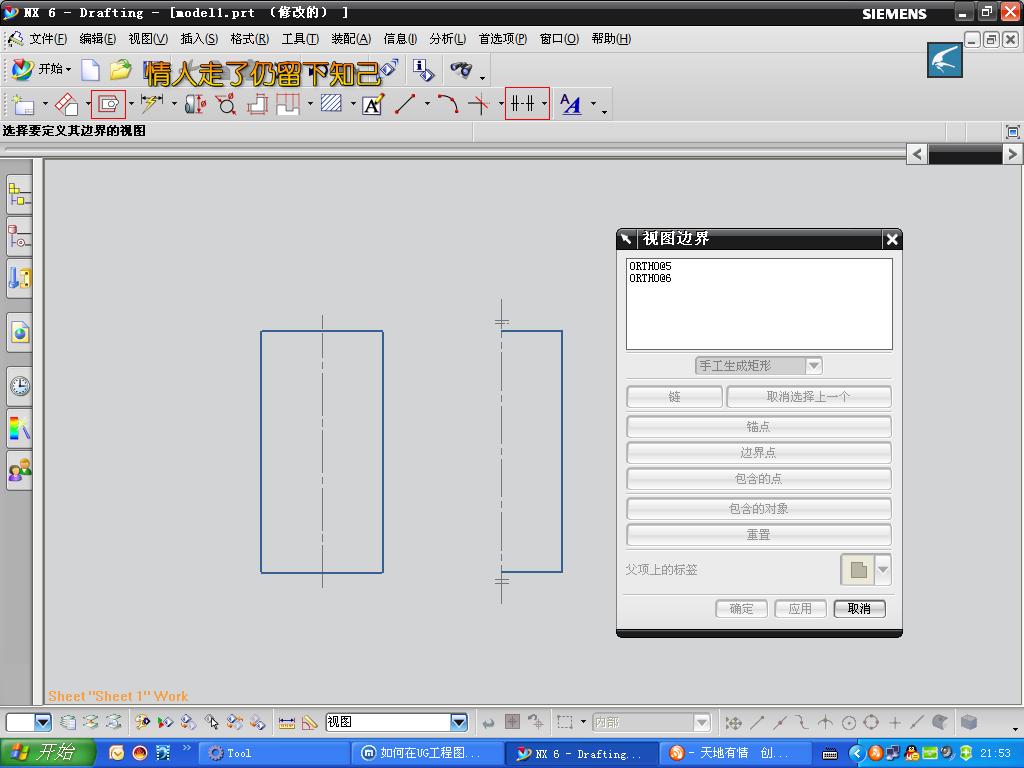

 楼主| 发表于 2008-7-9 22:00:50 | 显示全部楼层 来自: 中国浙江温州
回复 4# 的帖子
能给个操作视频就好了,对称符号我试出来了,半个视图弄不出来啊?
' W& S$ f& f7 z* P+ M0 k4 z& l' N+ n  l9 ?
[ 本帖最后由 CHNLOONG 于 2008-7-9 22:05 编辑 ]
发表于 2008-7-9 22:44:22 | 显示全部楼层 来自: 中国江苏无锡
是挺难的,视图可以出来,就是没有对称符号
发表于 2008-7-10 19:59:50 | 显示全部楼层 来自: 中国河北沧州
这个不用出视频了吧,半个视图用“视图边界”做很简单呀。选“手工生成矩形”然后用鼠标在视图上圈就行了,你圈哪它就只显示哪了!
