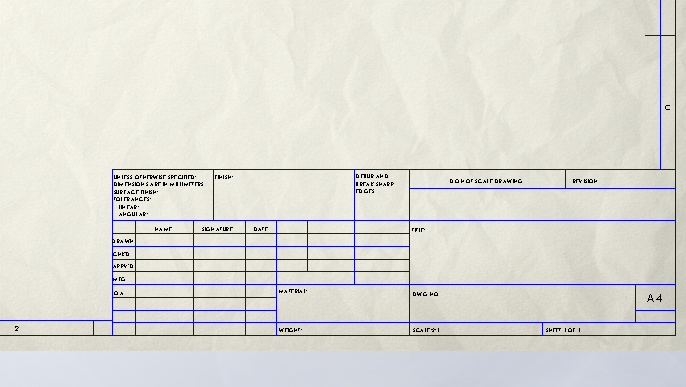

08的版本,谁有下图的模板麻烦提供一下,一直用的就是这样的,比较习惯" A1 I$ a5 B) ?& E7 l! z9 g
现在的超别扭 / w3 o" `3 l7 _; Q4 v7 \
0 h( K* x/ C2 \9 X* ]% _ 2008-07-08_091816.png / q, ?* |! o8 V( r
) E5 X3 K% G: c% U1 X: ^0 J8 ^: S; S论坛相关帖子我已经查询过,但是没找到我想要的这一种,所以才再发帖求助: Z3 H( V* b9 b4 ]8 B/ U* z
哪位朋友如果在用的话,还请麻烦传我一个。感谢!

自己制作一个,就是第一次麻烦一点。

以前一直没设置过,就是使用上面图的那个
( l3 \% l: i" M$ z4 ~感觉很习惯了,现在不知道有没人用的,不知道能不能找到
' ~+ V8 v7 Q- v4 t: j3 O8 k# [$ z不知道为什么,装的08的里面没有几个模板
发表于 2008-7-8 18:52:48 | 显示全部楼层 来自: 中国河北唐山
你可以把你的以前的工程图纸拿出来,用08打开并去除无关信息,再重新制作以下就可以作为08的模板了

嗯,最简单的应该就是这方法了,楼主可以打开以前的工程图,把图形删除,然后另存为*.DRWDOT工程图模板格式,保存路径为:X:\Program Files\SolidWorks\data\templates\AA.drwdot,这样下次新建时就可以用上自己的模板。

我也想做自己的工程图模板,就是那几个链接不好设置,请高手指点,谢谢。

论坛内有模板,可搜索下图纸格式和工程图模板

在其它电脑上找到07版的模板存放路径,复制出来考入你的电脑中相应的位置,就可以了。
