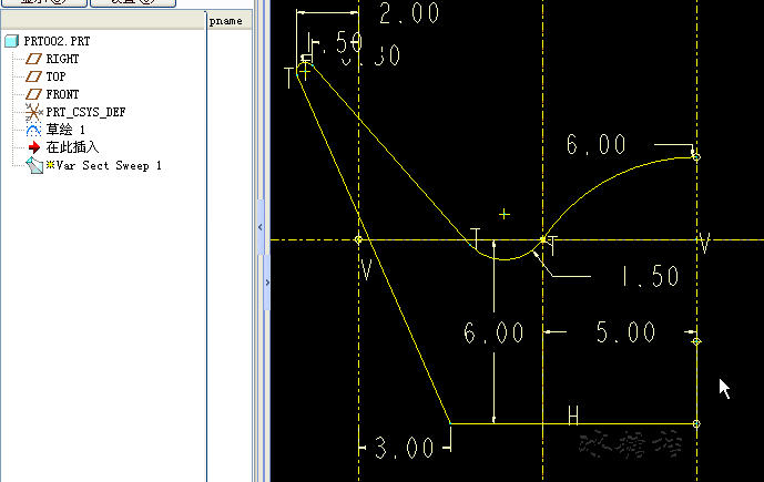

金元宝,本教程主打VSS。0 B1 h, @" i+ h' t5 V
3 x# C* s) h& n  J; g. }' E1.如图草绘轨迹。
. O0 d* c9 Q: `$ f# L0 U) _! B8 h
& D; d* ^. f/ \5 b- e9 E2.插入VSS命令。
' k9 I+ \6 v+ d/ i 选择轨迹
, N* A  y. ]' o: U$ ]# N3 J7 q& L& O5 N" K6 b& I
 草绘截面图! k0 J* y# X- y1 v
2-03.jpg ; u4 n+ {/ T: [4 e1 w4 |, A  S' P, x+ c
3 r4 R+ m/ D5 u4 L8 l
完成。, A! d' H/ }: [8 ~  z
2-04.jpg 4 o' W0 Y; W) x$ u% P& Y
9 V8 d! z  ], R+ Z. P" n. u/ k

 楼主| 发表于 2008-7-8 11:48:40 | 显示全部楼层 来自: 中国广东深圳
附件是proe野火4.0版的。
3 f$ n0 Q" }, ?- O8 `2 S+ h该方法,野火2.0的也适应。

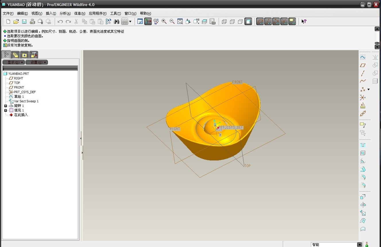

发表于 2009-5-28 17:58:30 | 显示全部楼层 来自: 中国天津
没按照尺寸画了没成型,按尺寸又画了个

 楼主| 发表于 2009-5-31 22:09:28 | 显示全部楼层 来自: 中国广东深圳
回复 4# oomygod 的帖子
这是VSS的一个特点。6 @- v4 ~. W6 h" h& d, {
1 e+ `4 O, F+ P$ C& O. u/ [+ @4 q
轨迹线与截面是相互影响的。
$ k" Z9 Y' Y! _# v只不过有些轨迹线与截面的尺寸范围较大,而有些范围就比较小。这个也没有什么规律可言,只有多做,去体会。
li5jun1 + 3 应助

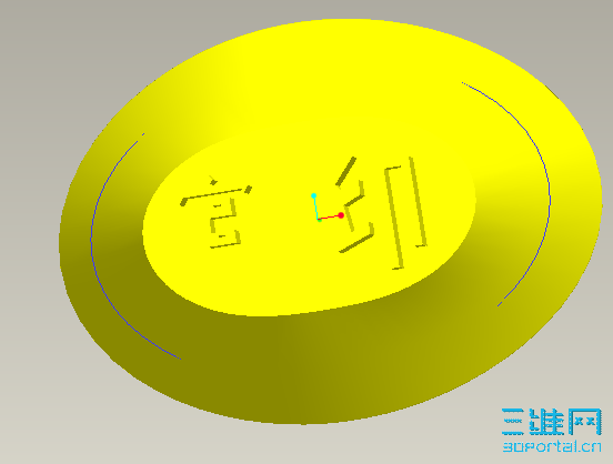

发表于 2009-7-29 14:02:09 | 显示全部楼层 来自: 中国北京
做了一个感觉良好,不过问题不少 继续研究
