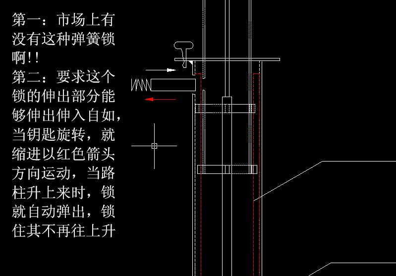

大家好,帮我搞出来,小弟叫你大哥,QQ503948616!!!!有源图在下面
源图
源图

你的这个问题应该在很多机构中都有使用。最普通的就是房门暗锁。只不过暗锁锁住的东西改变了、方向改变了。说到这里你应该明白了。( t8 o, P8 y/ d; B& T+ g; r
不过完全按你想法配套的装置市场不会有,也不可能有。怎样实现你的要求,你仔细按实际情况设计吧。
( k3 w$ s1 w& ?! Z1 K! m提醒你“路柱”锁坑可以是环,或柱上加导向键。
