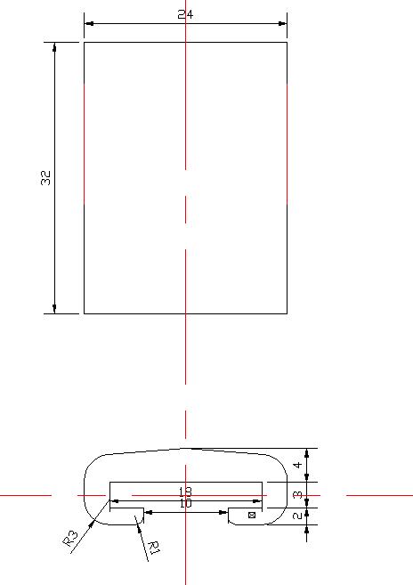

塑件的注射模设计  这是老师给的实物  浇口就是那个点  分型面是那条横着的红线  采用PP料做
! h7 I( w9 e8 v7 [* o4 X/ \( w老师要求中间凹槽要两边对半抽芯  还有就是最少一模四腔
0 h& H& m0 j7 D# C& t
& L6 O6 X* }# S9 r% H我想了几天都没想出该怎样排布型腔和布置抽芯机构
3 d' l9 _5 w) e6 g( }% ?% x. M- r6 b6 M1 b. M
哪位好心人路过帮帮忙啊  给我指点一下啊

我晕' K$ p5 X8 j& B4 R% C7 R
你们老师笨死了
  J5 _1 V2 t0 _3 I: l) Z0 S一出四个嘛
  i, l; e0 p, ?5 a立着做嘛' j4 L( ~& ?& l7 I  \
就是上面的那个视图嘛- P# p: @6 j3 q. G6 S
不用出行位呀
, }! K/ L$ V& b! Q细水口很容易就搞定了嘛

要按老师的要求做才能通过呀 。
