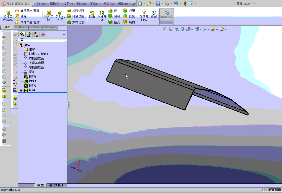

有谁能帮我将其转为钣金,并能展开,这是水箱上箱体,不能漏水

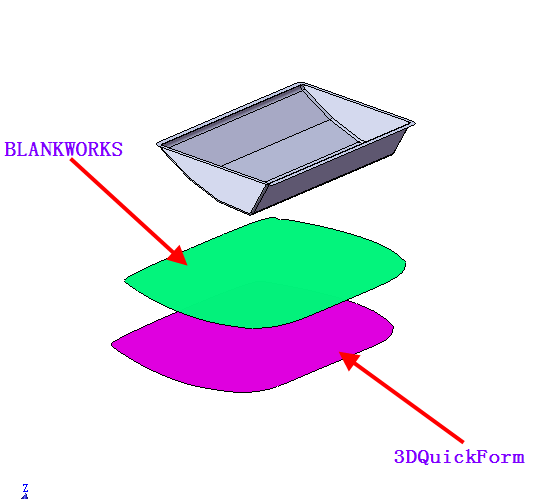

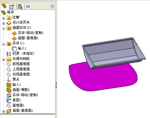

发表于 2008-7-7 13:28:15 | 显示全部楼层 来自: 中国广东中山
回复 8# 的帖子
上传到这里吧,是用3DQuickForm这个插件展开的,仅供参考,另外你这零件凸缘部分没R的,这样都可以拉伸出来$ \7 J' b3 b% A2 g3 W# T/ u' j: V
& {! B/ |1 i' ]# }8 j& U
: L# u; x) Y/ W平面部分为展开:8 S3 |, _4 P" x, k4 b
2.png ' T5 ~8 v% _* s' J) K. K/ l- s4 D
/ _& `$ U6 r# [, B' J
SW2007: 箱体.rar (848 KB, 下载次数: 8)
 楼主| 发表于 2008-7-7 13:40:04 | 显示全部楼层 来自: 中国浙江宁波
怎么像投影,不像展开
发表于 2008-7-7 14:15:05 | 显示全部楼层 来自: 中国广东中山
回复 10# 的帖子
:L 请问拉伸件展开和折弯展开是一样的吗?我用BLANKWORKS插件试了下,展开图与之前的3DQuickForm展开相差无几(同为0.8料厚默认参数),拉伸件展开与很多因数有关系的,材料的特性,模具工艺,冲裁设备等都会有影响。# H8 c; i" b% u7 z9 K) j* J( w4 Q# g
