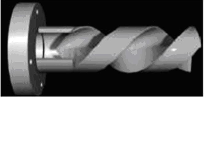

求助这个螺旋叶轮怎么画

光看这个视图看不太清楚   有背面的视角吗?
发表于 2008-7-7 00:18:48 | 显示全部楼层 来自: 中国
看不很清楚,应该用扫描切除就可以吧!先做一螺旋线作为扫描路径。
发表于 2008-7-7 09:06:30 | 显示全部楼层 来自: 中国江苏泰州
我靠,这好画啊.用变形工具就可以搞定了啊
发表于 2008-7-7 09:34:06 | 显示全部楼层 来自: 中国安徽马鞍山
太好了,我正好需要呀!
发表于 2008-7-7 10:44:26 | 显示全部楼层 来自: 中国天津
用到螺旋拉伸命令,螺旋叶轮与螺旋弹簧的造型思想一致

谢谢各位了,我把截面图发上去,就可以看的清楚点了,希望大家能帮帮忙

扫描切除就可以搞定的,前提是条件充分,不能是不知道象螺旋升角什么的

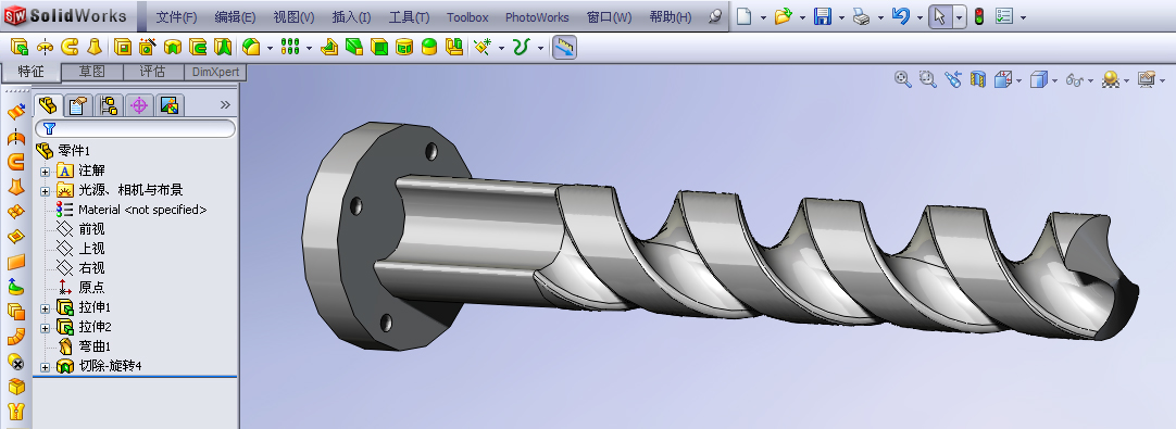

发表于 2008-7-11 16:09:30 | 显示全部楼层 来自: 中国山东潍坊
应该是这样的!

谢谢大哥了,能不能把原程序那个SOLIDWORK文件给我发上来
谢谢大哥了,能不能把原程序那个SOLIDWORK文件给我发上来,我不会画的过程,想学学,然后再定尺寸画一个,谢谢了.

发表于 2009-7-16 19:02:43 | 显示全部楼层 来自: 中国台湾
用彎曲的指令就可以作...
