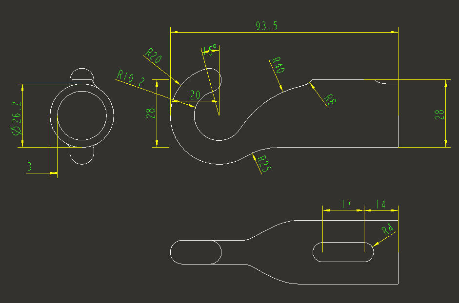

发表于 2008-7-6 21:50:29 | 显示全部楼层 |阅读模式 来自: 中国辽宁抚顺

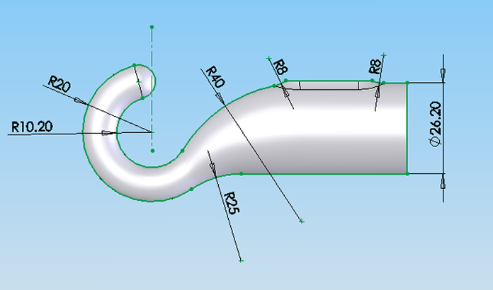

看图建模,要标出尺寸。无维aton的题目,我认为很不错 。做练习不算侵权吧
教程:http://www.3dportal.cn/discuz/viewthread.php?tid=535203

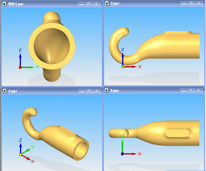

抢个沙发  solidedge v20
零件1.rar (364.34 KB, 下载次数: 17)
参与人数 1三维币 +4 收起 理由
qhdhcs + 4 参与练习!

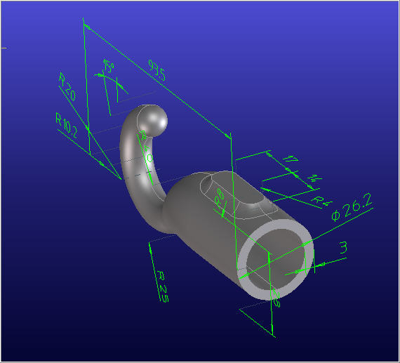

发表于 2008-7-13 23:08:31 | 显示全部楼层 来自: 中国广东深圳
ONE SPACE 2007

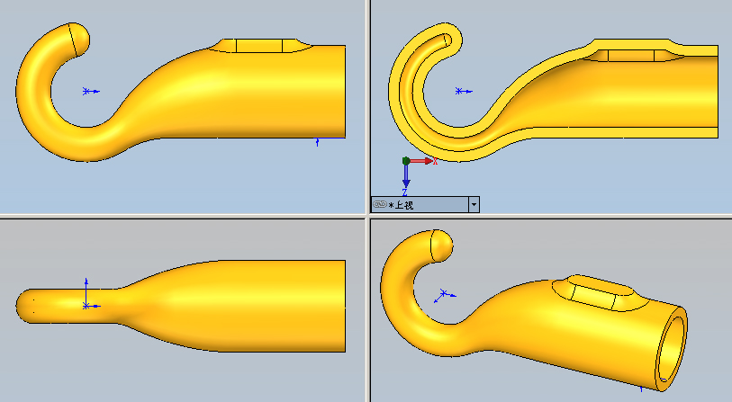

发表于 2008-7-13 23:38:04 | 显示全部楼层 来自: 中国天津
学做一个勾勾SW07做一个

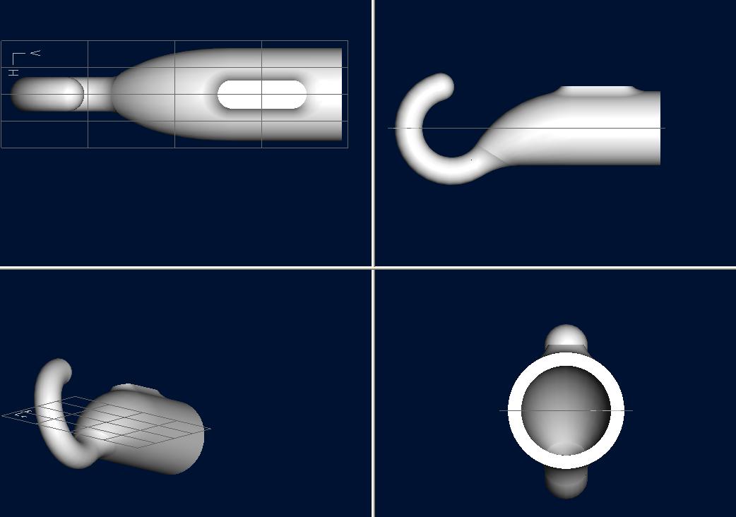

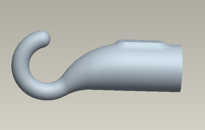

发表于 2008-7-14 17:37:44 | 显示全部楼层 来自: 中国广东中山
尺寸是对的 ,就是不会在三维上标,哎
[ 本帖最后由 qhdhcs 于 2008-7-17 11:45 编辑 ]
prt0001.prt.rar
476.65 KB, 下载次数: 3
参与人数 1三维币 +4 收起 理由
唐昕晨 + 4 做题,不会可以练。一下子就会的。

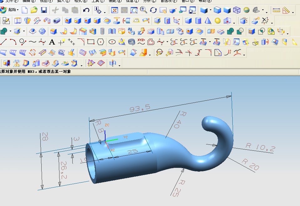

发表于 2008-7-14 18:00:27 | 显示全部楼层 来自: 中国浙江金华
UG4.0
22.rar
87.24 KB, 下载次数: 4
参与人数 1三维币 +4 收起 理由
唐昕晨 + 4 做题

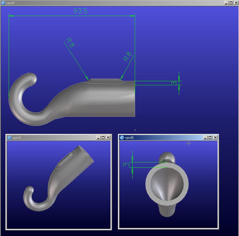

发表于 2008-7-14 18:08:18 | 显示全部楼层 来自: 中国广东佛山
OneSpace Designer2005!~
GZ.rar
340.59 KB, 下载次数: 2
唐昕晨 + 3 做题。尺寸不全哦。

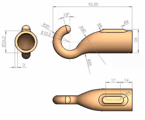

发表于 2008-7-14 23:18:48 | 显示全部楼层 来自: 中国北京

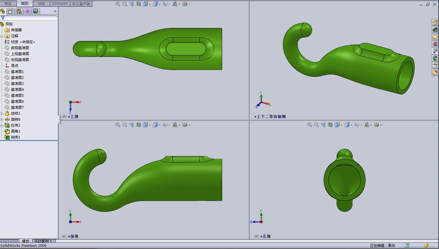

SolidWorks2009 bate 2 版本描写一个玩玩。不参与评分,末见怪,只是支持一下楼主。
[ 本帖最后由 xuhongejo 于 2008-7-15 13:48 编辑 ]
li5jun1 + 2 再次希望可以按版规要求上传文件,没有损失

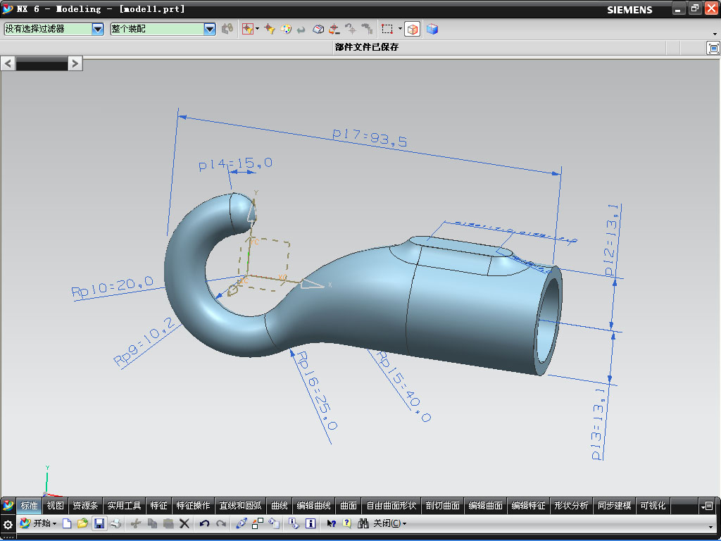

用NX6作的。
[ 本帖最后由 qhdhcs 于 2008-7-17 11:46 编辑 ]
model1.rar
201.79 KB, 下载次数: 9
参与人数 1三维币 +4 收起 理由
qhdhcs + 4 参与练习!

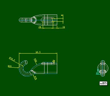

发表于 2008-7-15 19:25:44 | 显示全部楼层 来自: 中国浙江杭州

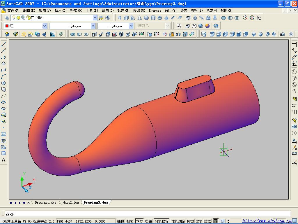

CAD2007画的很潦草,抽壳就可以了。
[ 本帖最后由 qhdhcs 于 2008-7-17 11:47 编辑 ]
Drawing3.rar
46.6 KB, 下载次数: 3
qhdhcs + 3 要求标尺寸的!
