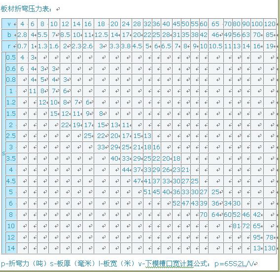

设计一折弯成型机,请帮忙计算一下需要多大的压力:' m0 w2 g- s, B6 z
材料:不锈钢1 }6 \; \/ d) I' g# e, _
长度:8000mm
6 Q0 C/ \! \* t厚度:1.2mm
) N+ `- ^; X: f/ T+ i6 A5 b" iV=12mm
) u5 e, M: ~) s0 B. Q0 e要求一次折成90°。" P8 c' ^6 @+ b2 a
根据以上所给的条件,使用油缸给力,需要多大的压力。4 B4 z- i. D3 e' w4 j
  ]+ V7 E2 q  n) X- P& U
请帮忙计算一下,谢谢!& c: u3 E1 P% q) `8 ]

板材折弯压力表:
+ Q3 X3 R5 b9 S% \  C7 V+ R2 G* _板料折弯力计算公式: P=650S2L/V(ób = 450N/mm2) P—折弯力(千牛) S—板厚 (毫米) L—板宽 ( 米 ) V—下模槽宽 (毫米) ' x' t& g; o7 Y0 \8 ?
* Z# D; j! P+ x" v$ p2 V" m
本公式数值是以材料强度 ób = 450N/mm2 及长度L=1m计算而得,不同强度的材料及长度所需的折弯力可按相应的比例计算而得。  d2 ~1 k( e' G! W7 x. F+ D

按上面老大的表格查得64T。% v, G+ \3 b* j% R( Z# K, Z. P5 q
( S# W1 i1 g- f% g1 M6 z9 ^5 T
不锈钢与普碳钢差别大吗。

8米的不锈钢,64T能解决问题么?上面那个表查出来也是80T呀,另外上表中强度值给的对么?

* t0 X+ c) b3 ?' f0 a+ h8*8=64T7 @! l3 Z2 [: H
好像是这样的。
