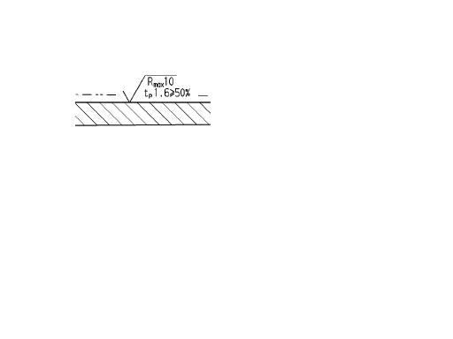

最近看德国图纸,有好多不明白的地方,请大家帮助解决,谢谢.9 Z; p* z+ v# H% E/ }& k4 t" V
1.有张图纸上的材料写的是符合N10121,请问N10121到底是什么?
8 Y  A6 k' |" C8 Z& {2.图中的加工符号是什么意思?

N10121好象是飞机上的什么玩意
发表于 2008-7-7 11:55:55 | 显示全部楼层 来自: 中国江苏无锡
符号是指粗糙度,只是有表明取样长度而已.
发表于 2008-7-7 12:14:54 | 显示全部楼层 来自: 中国河北石家庄
1、N10121应该是个材料规范,具体可以向对方要& \- f6 u* h% l2 z4 w4 E* I2 T
2、Rmax就是Ry,tp1.6>50%意思是1.6微米的切深应该大于50%

1、N10121不知道是什么,可能是对方的一种关于材料的标准。
- m) D$ X+ m" V* N' @2 、粗糙度相关的内容,在任何机械设计手册中应该都能查到。

N10121应该是德国材料1.0121即UQSt37-2,相当于我国的Q235.
