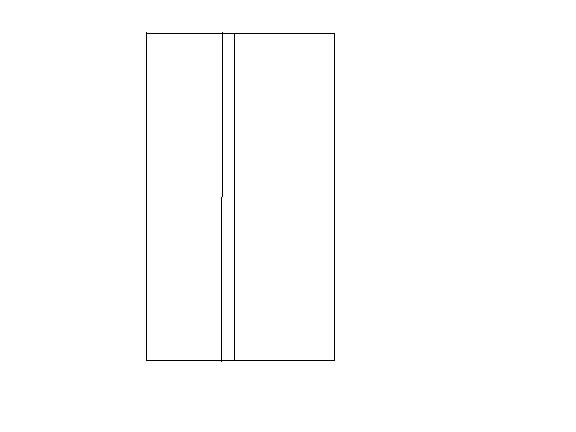

我们经常要在6000*3500*45的复合板上加工深槽(40mmQ235+5mmTP304),板正中间加工一条宽40深8的槽,买大龙门铣不划算,有没有比较简单实用的方法。

可否将工件槽改改为焊接组合加工成的,如果不行的话,制作一带长导轨的铣削动力头设备
发表于 2008-7-6 17:03:28 | 显示全部楼层 来自: 中国山西太原
用二根简易导轨固定在钢板上,再装上铣削头,用牵引的方法走刀,用立铣刀铣削成槽。

% K! ^& ~9 {% }9 D9 j考虑到简易导轨和铣削头的刚性吗?如果刚性不好的话,立铣刀很容易断裂飞出伤人。

% ~* U! x  i' b8 l7 R$ g1 i; B加工的槽在不锈钢那一面,不锈钢面不允许焊接,所以导轨固定不好解决,“用牵引的方法 走刀”如何理解? :( :(

看到板厚没有,45mm!加上简易导轨,导轨的宽度有400足够了,铣削头的刚度应该不是问题,铣削速较慢,怎么能伤人。& e1 @8 l, h" E
牵引法走刀,用一减速机带一长丝杆上的丝母转,丝杠牵引铣削头。难题在于钢板上不能临时焊接,其它方法不易固定。我们曾用此法铣过半圆槽,那是25厚的碳钢板。看到楼主提出这一问题,又想到此法。
