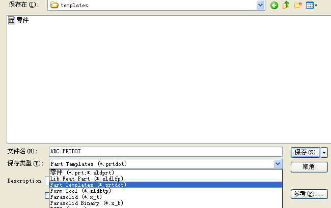

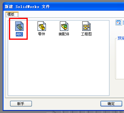

发表于 2008-7-5 08:16:40 | 显示全部楼层 来自: 中国广东中山
自己设定一个模板,步骤:新建零件---确定---选项---文件属性---颜色---上色---编辑---确定,文件---另存---文件路径为:F:\Program Files\SolidWorks\data\templates\*.prtdot(零件模板格式),保存好后,下次做图时用自己做的模板就OK啦./ D; i. Z8 k4 S9 i
* Y! C, U$ t* I. _6 [$ X. Z+ L
0 q6 t4 c0 C$ @4 z0 k9 F: J3 W; ? 2.png
发表于 2008-7-5 08:19:31 | 显示全部楼层 来自: 中国广东中山
也可以更改默认模板设置,方法同上
