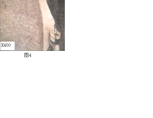

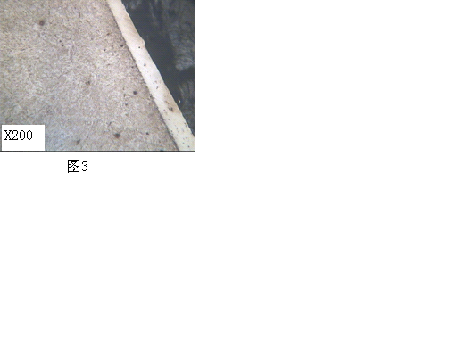

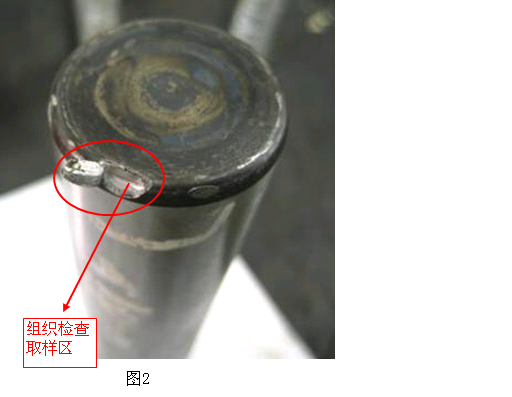

轴类零件的端面,不知道什么原因,倒角处有一块掉了下来,观察了掉下来位置的组织,发现在边缘处有厚度0.03mm的白亮带,不知道是什么?请大家帮忙。
取样位置
取样位置
200倍组织
200倍组织
400倍组织
400倍组织

推断:可能该处在感应加热前已有缺陷存在,由于感应电流的边缘效应,造成此处温度过高,崩落处有局部高温过热层,会出现这种白亮带,因为在端部加热时间短,所以深度较浅.可用HV0.1或HV0.05打一下此处的表面硬度,想想办法应该可以的。证明一下。

再补充一下,我的热处理工艺:冷加工(NC设备,将外径38mm左右的轴材,加工到36mm,也就是加工到我照片中的形状)——炉式多组感应器中频加热(从进炉到出炉的时间约434秒,出炉温度约840度)——之后立即进行压淬(目的是防止轴弯曲,介质是水)——最后进行回火(同时约有800根同时在炉,200度)

工件出现问题在回火后,取样就是第一张图中标识的位置纵剖,观察剖切位置

问题的原因我们已经找到——工件在热处理后碰伤导致& T& s/ o8 V& i: I, F7 `

白层是什么组织还没有确认,不过这是由于碰撞,在两个面上错移产生这么中白色的东西,我也期盼高手对这种东西有过分析,能进来说明一下。

“在两个面上错移产生这么中白色的东西” 如果排除制样原因,措伤居然能把组织都改变了不可理解。碰伤能导致组织上出现这么均匀的一条白层?楼主镶嵌一下完全可以测一下这层的硬度,再做判断。另外这么强的碰伤,崩落的小块上应有很深的伤痕。
