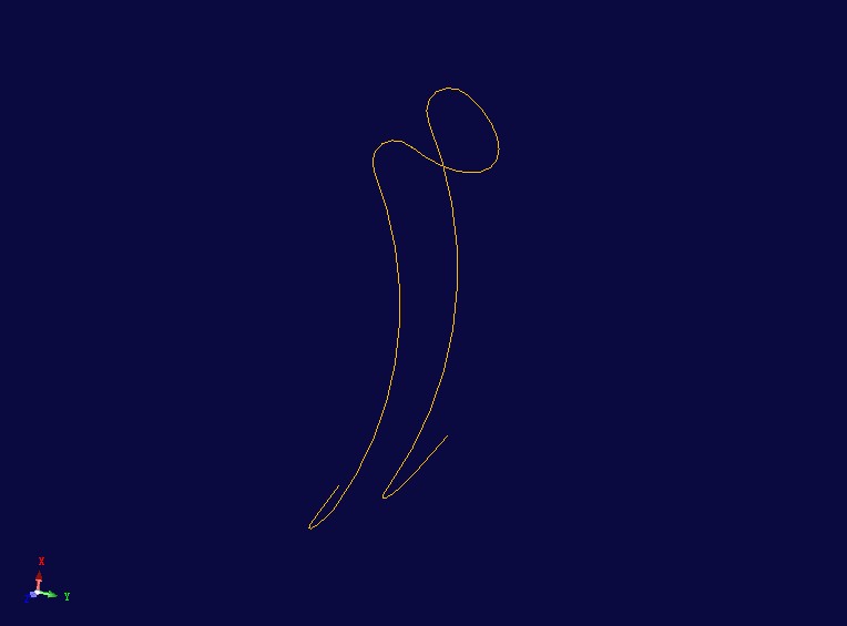

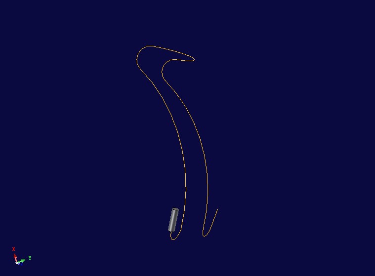

大师们,在用三维线作导动时无法将几条三维线连在一起,不知怎么搞,各条三维线方向已搞定,请教。9 l* T7 j, q" L; f; b& p. ^

 楼主| 发表于 2008-7-4 14:59:25 | 显示全部楼层 来自: 中国河南洛阳
谢大家,但是可能大家理解错了,我的导动三维线已作好,在导动增料时不能一起增料,知能一段一段增料,是这个问题。
发表于 2008-7-4 16:22:37 | 显示全部楼层 来自: 中国浙江宁波
难道你还没看明白吗,你的那个三维线没有连接成一条三维线,当然只能一段一段的导动扫描了。你可以点击拟合样条按钮,再分别拾取多段三维线将其拟合成一条线不就可以一次性扫描成功吗。具体操作可以见上面的动画。

 楼主| 发表于 2008-7-4 17:28:09 | 显示全部楼层 来自: 中国河南洛阳
回复 6# 的帖子
已经OK,太谢谢你了版主,你的一句拟合,让我搞懂了,感谢大家的帮助。感谢三维论坛。

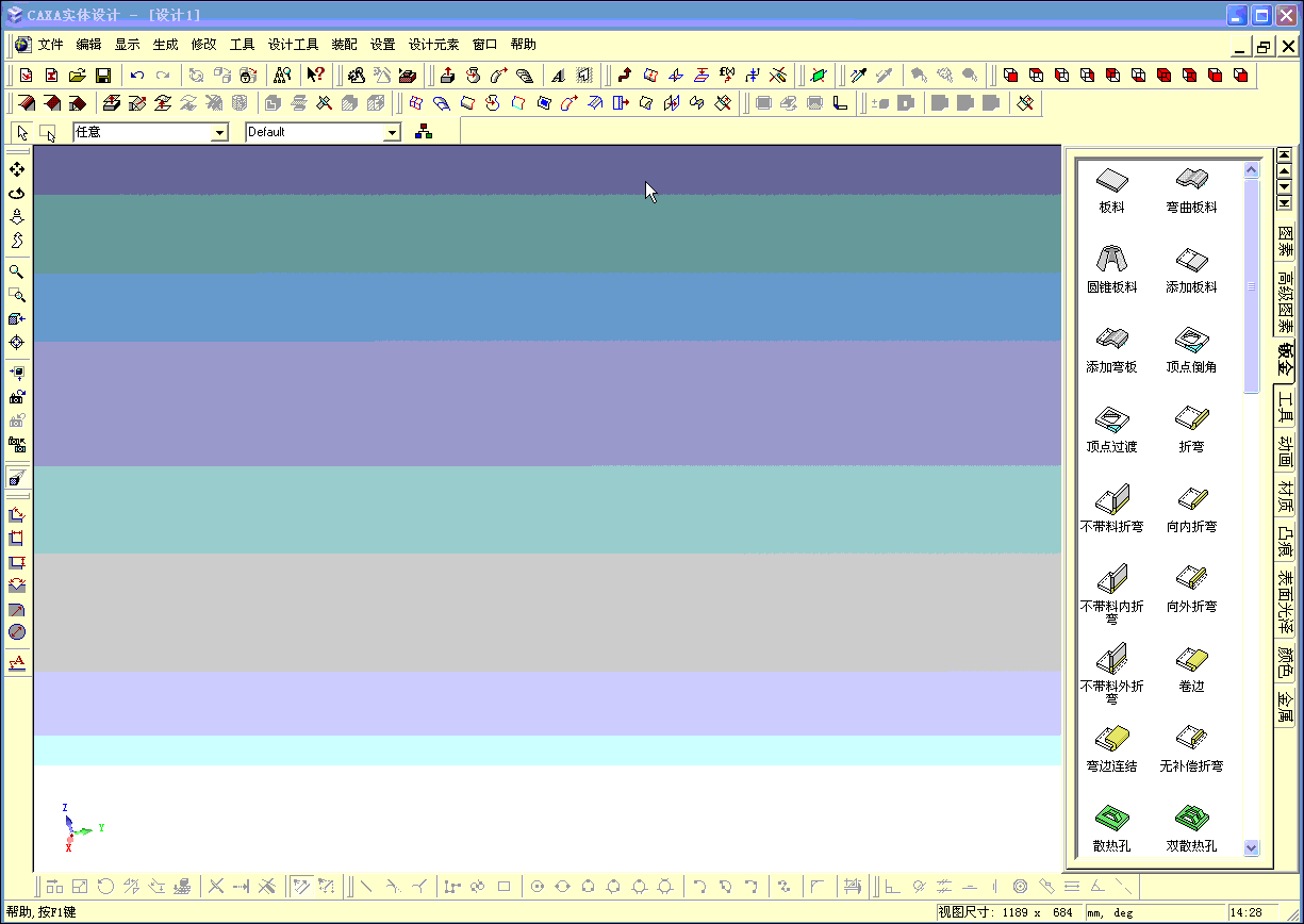

发表于 2008-7-4 17:56:43 | 显示全部楼层 来自: 中国山西晋中
这是什么版本的CAXA实体设计?
请问这是什么版本的CAXA实体设计?我的里面怎么没有拟合?当然,俺的是D版的,是这个原因吗?
发表于 2008-7-4 18:18:46 | 显示全部楼层 来自: 中国浙江宁波
回复 9# 的帖子
呵呵,大多都用D版。 你用的是早期版本,现在大多都用07版和08版,论坛有08版下载你可以去看看。
