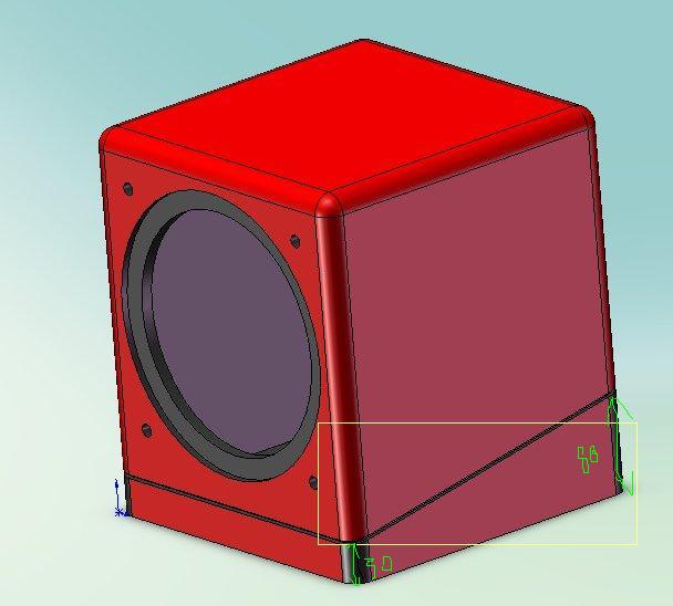

请问这条斜线的工艺槽基准面如何创建,有几种方法做那这个工艺槽,附图

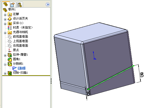

先做出实体的分割线,然后利用所得线做为切除扫描路径即可:" b/ b! `0 S' s5 K' @
0 M+ C7 p7 j0 M9 K# \: H! l5 N
SW2007: 零件1.rar (125.37 KB, 下载次数: 15)

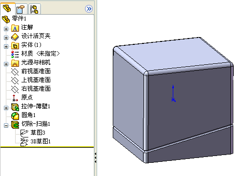

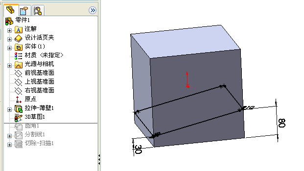

想更简单的?用3D草图做出路径啦:
+ }! L* E3 |, n0 C( ] 1.png , T. i7 b2 S% }: }/ k: j7 k& {8 P- a
4 i, z4 i9 u. w7 J4 g9 R 2.png ; S/ @2 e; t8 n: n* ?' F5 B
& [, @1 {" a0 W& I! I! s. }9 ]SW2007: 零件1.rar (145.59 KB, 下载次数: 7)
