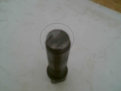

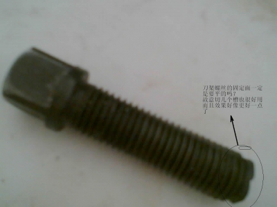

这两张图是一个刀具固定螺丝。以前在夹紧刀具的时候,刀具容易受到柱头的转矩作用而偏斜。把端面磨几个槽出来,减少和刀柄的接触面积,问题就好多了。

不会偏斜,看似乎效果好了,但接触面积少了,楼主考虑一下长期使用后的强度问题还有会不会产生应力
发表于 2008-7-4 18:50:52 | 显示全部楼层 来自: 中国山东青岛
二楼说的对。刀具偏斜根本不是问题,三颗螺丝均匀用力不会偏斜的。
发表于 2008-9-20 00:09:58 | 显示全部楼层 来自: 中国江苏无锡
