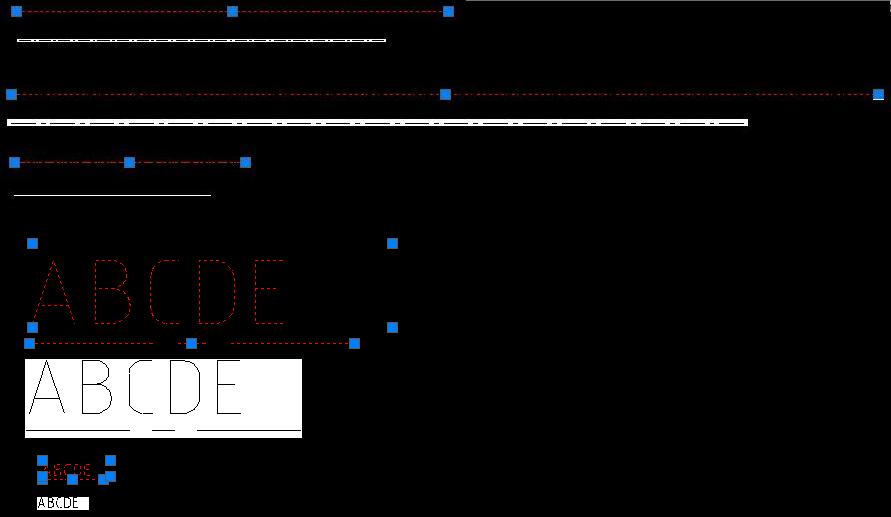

autocad的图形以wmf格式插入到word文档中,如何保证图形的尺寸正确无误?(考核标准:字体大小不改变)
$ I3 R7 M# J! H2 @9 C. h  r# R  a, ~  l" k  H
现在情况是这样:autocad的图形在屏幕上显示缩放(图形布满屏幕或缩小到小于屏幕的窗口),按wmf格式插入到word中,图形的大小就不一样。有什么好的解决方法?

已经查看过论坛有关wmf的帖子,没有解决方法。用betterwmf也是一样的。
8 f' s% G! t* y0 j- M4 q! u3 |
+ i/ G- l2 ~8 ]. ]) K在屏幕上显示的图案的大小会对生成的wmf在word中插入后的图案大小产生影响。比如普通屏幕和宽屏,在屏幕上缩放autocad的图案之后,再进行复制输入wmf,在word中图案大小就是不一样。
4 N  ?; g7 ]4 R
# x' G9 L% \3 K7 U7 p0 }, c2 |' i说明一下:不是线形、线宽大小的问题,也不是背景、空白边等去除裁剪问题,也不是图样尺寸标注的修改问题。而是图样从autocad中以wmf格式输出插入到word文档中的大小(缩放)问题,这个问题影响到不同的图插入到word中,图上的文字大小不一、参差不齐(见图)。比如要求word中的字体是5号字,要求图样中的字体大小与word其他文字完全一致。1 J) K3 v- V2 Z$ l' q
8 K5 I/ o, |$ L( v% N如何解决这个影响?
1 G  ^8 W6 H0 D# D# Z4 N5 ^) F8 R% B" Z: N6 D5 Y% @
0 e& r7 i1 N3 f* J; C图中图线和文字都是同一个,只是在屏幕上缩放,白色背景的是输出的wmf。
: i# j9 J  R0 F屏幕上缩放图样导致输出的wmf图样大小不一。

 楼主| 发表于 2008-7-3 23:39:48 | 显示全部楼层 来自: 中国广东佛山
这里有个关于AutoCAD中图形输出的技巧的文章提到:“AutoCAD在输出图像时,通常以屏幕显示为标准。输出图像的图幅与AutoCAD图形窗口的尺寸相等,图形窗口中的图形按屏幕显示尺寸输出,输出结果与图形的实际尺寸无关。”% A6 H* i5 f* S( r7 I
. E* n  j2 E- F/ f  g5 ]0 w# u! O那么换一种问题的提法,就是如何合理设置屏幕显示的图形大小,使复制插入到word中的图形大小刚好能保证图形匹配的要求(如字体字号的匹配)。
