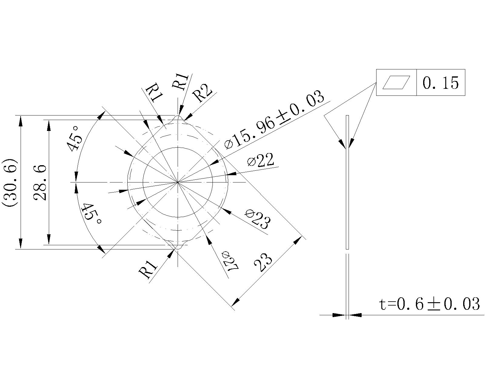

发表于 2008-7-2 21:53:39 | 显示全部楼层 |阅读模式 来自: 中国江苏无锡
我有个产品请指教如何排样更合理
发表于 2008-11-15 10:16:52 | 显示全部楼层 来自: 中国江苏苏州
斜排省料些吧!
发表于 2009-4-1 21:27:35 | 显示全部楼层 来自: 中国广东惠州
平面度要求不高
5 b/ S/ A& A, F" W可以采用直接落产品形式4 h5 z: E* e+ i9 P- x4 l
可用三步第一步冲孔第三步落产品
发表于 2009-4-3 00:29:27 | 显示全部楼层 来自: 中国广东惠州
怎么现在的人越来越懒了
发表于 2009-5-19 08:49:31 | 显示全部楼层 来自: 中国河北廊坊
冲孔,落料
发表于 2009-5-22 20:36:31 | 显示全部楼层 来自: 中国广东惠州
开来产品要求不高,斜排要好一点,普通做法就好
发表于 2009-5-22 21:31:59 | 显示全部楼层 来自: 中国广东佛山
分冲孔切边三步就可以啦
