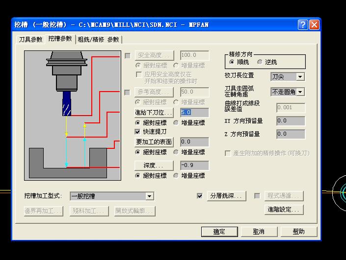

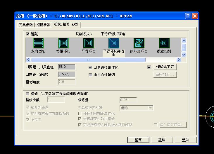

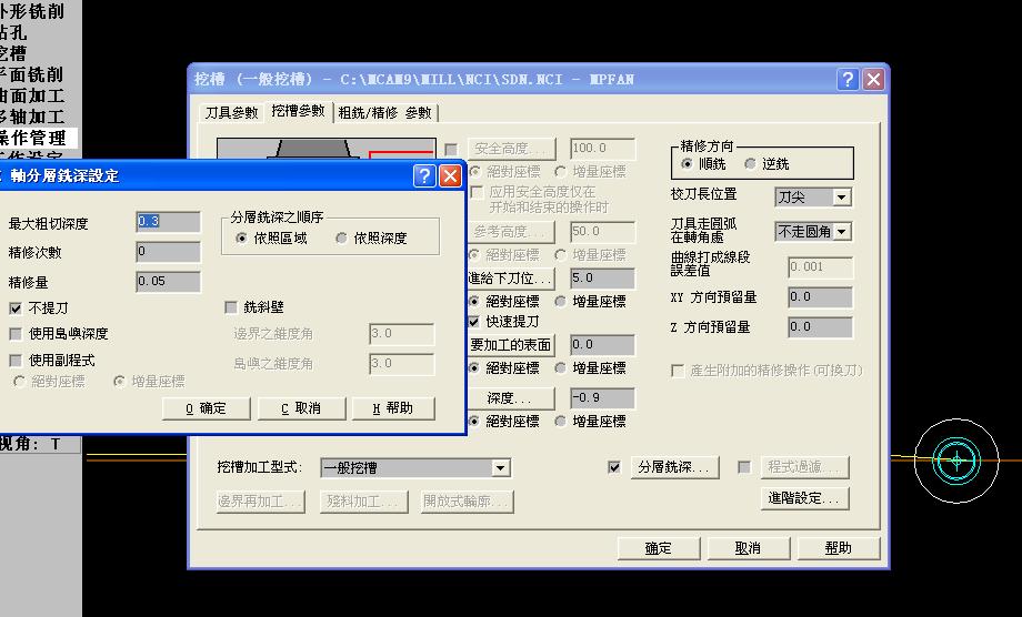

用2d加工,挖槽,设置直接下刀,但是程序运行后发现并不直接下刀,每次到要抬上来才下去,这样太浪费时间了," s# @8 x2 L, j, v( q
6 k7 Y* X  C; ?! w/ u" N
0 u4 G+ E% x7 ]/ ~; N! T5 M将精修量改为0.1(原先0.05)又好了,但有时候弄了老半天就是无法直接下刀,不知道是软件问题,还是设置问题
发表于 2008-7-2 22:05:18 | 显示全部楼层 来自: 中国北京
进给下刀为增量坐标试验一下,
 楼主| 发表于 2008-7-3 20:57:47 | 显示全部楼层 来自: 中国江苏镇江
謝謝 我试下,看看
发表于 2008-7-30 21:25:44 | 显示全部楼层 来自: 中国湖北武汉
把参数中不提刀勾掉不要
发表于 2008-7-30 22:20:45 | 显示全部楼层 来自: 中国上海
本身挖槽就是从里向外或从外向里走,设置不提刀你觉得合理吗,如果是个(回)字型挖槽该怎么办
