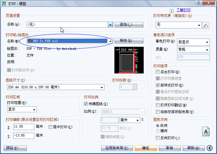

我在autocad2007中已做好图,想插入word文档中,有人建议我先打印pdf, 请问谁能说说在autocad 中怎么样才能先打印成pdf,  或输出->.WMF

打印时选择下图中所示的pdf打印机,打印时会提示你保存为pdf文件,这个打印机是CAD自带的,当然像楼上所讲安装adobe reader 专业版自然可以,不过专业版有点大200多M,还不如安装pdffactory虚拟pdf打印机,体积小同样可以实现打印成pdf文件,而且效果不错,比CAD自带的精度高!你的问题似乎放到ACAD的板块比较合适!

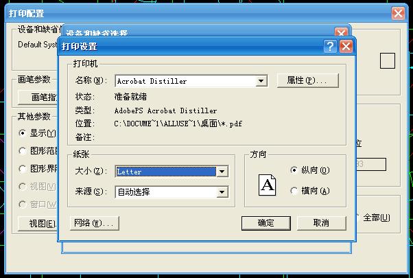

装Acrobat 5.0,自动生成Acrobat Distiller打印机,打印时选择Acrobat Distiller打印机就可以了,打印时可以把笔号都改为黑色,轮廓线的线宽加宽些就可以了。 dy.JPG
