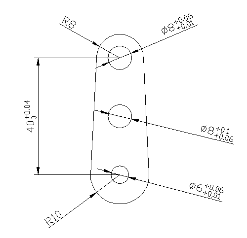

我还有几天就开始做模具课程设计现在还在做工艺设计,以下是我的课题,主要是空的位置要求高~料厚是2毫米吧,我是想用复合模冲出来的,问了下老师他又希望我用级进模来完成由于上课都没怎么听对级进模都不太明白觉得复合模容易点,我想问问能不能用复合模来冲出,能的话用正装还是用倒装的好啊?

是个平板冲的吗?5 @# g3 t) ]- f7 A1 o0 E- _9 b5 _
这么简单,一次就可以全冲出来

不会··老师要求用级进模·我想用就用吧··不过可以用中间孔做导正么?中间孔精度高点的样子··是不是不能用啊??是平板的

做复合模一次就可以了
发表于 2009-2-7 15:47:05 | 显示全部楼层 来自: 中国辽宁锦州
做什么级进模呀,一套复合模就可以了,
发表于 2009-2-7 16:08:21 | 显示全部楼层 来自: 中国浙江宁波
从产品来讲,做一副倒装复合模就可以了,但从教学方面来讲,老师要你做级进模是要看你对级进模的掌握。
发表于 2009-2-7 20:08:22 | 显示全部楼层 来自: 中国广东珠海
兄弟啊,建议你多接触一下连续模吧,真的,当你接触过后你就会发现其乐无穷了! 如果你以后准备从事五金模具行业,那就更应该多学学连续模,因为这种模具是工业向高速化,自动化,低成本化方向发展的基础!
