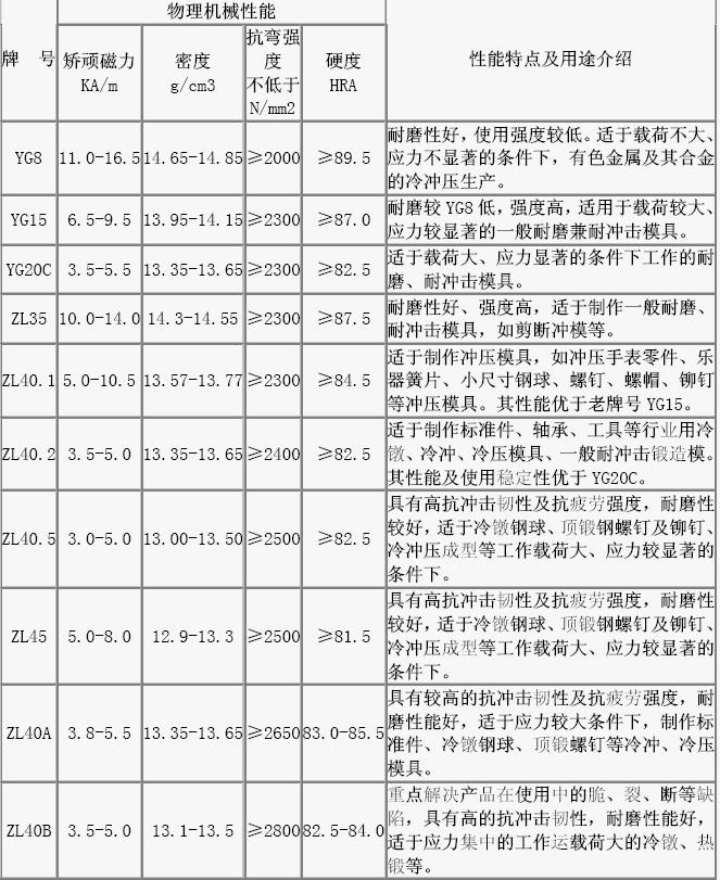

[分享] 冲压模专用硬质合金牌号性能及用途
发表于 2008-7-2 10:38:42 | 显示全部楼层 |阅读模式 来自: 中国广东佛山
冲压模专用硬质合金牌号性能及用途
冲压模专用硬质合金牌号性能及用途.pdf
37.92 KB, 下载次数: 50
发表于 2008-7-6 11:19:55 | 显示全部楼层 来自: 中国安徽宣城
我贴个图吧,为大家省点流量
