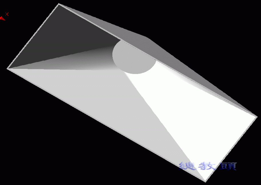

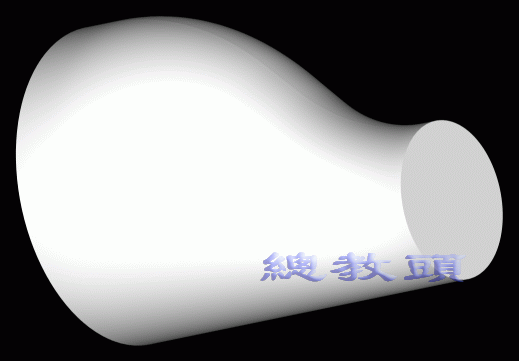

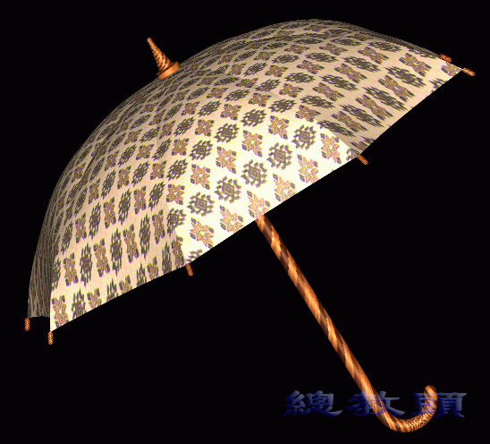

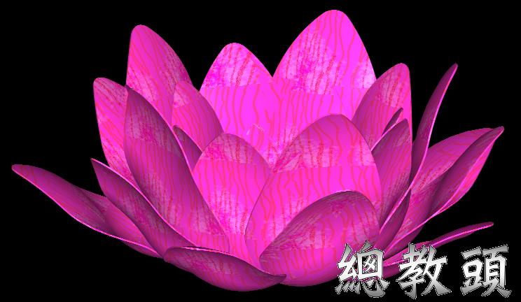

& l3 O% S) u- |7 @, k補充一下~~! o  e8 T  ]& v6 U7 |/ a& \3 U
/ o' I4 d6 X9 Z7 }5 b下面這些圖~~分的出哪個是實體~~那個是曲面嗎~~研究看看吧~~4 Z/ a4 {  k+ l3 \
  _* @( Y; D0 i/ s% F4 a0 d[ 本帖最后由 總教頭 于 2008-7-1 19:23 编辑 ]

A02.GIF和70.GIF应该是拉伸出来的,其余的主要是网格作的吧!
发表于 2008-7-3 13:07:49 | 显示全部楼层 来自: 中国台湾
3 v$ k) W0 y. B) a7 B! x- o; X: }5 _1 m( p  }; v8 C
蓮花~還有雨傘的棍子是實體的~~3 {, C8 f; C4 |, u; D
& b- I7 ^* N) D其他都是曲面做的~~# q$ Y) y3 Y6 R/ r+ D$ T
, `& T5 T( h* V. E5 B
虛實之間不太容易分辨~~
 楼主| 发表于 2008-7-4 09:50:51 | 显示全部楼层 来自: 马来西亚
还真是不容易分辨出来!尤其是莲花是實體的。。。
