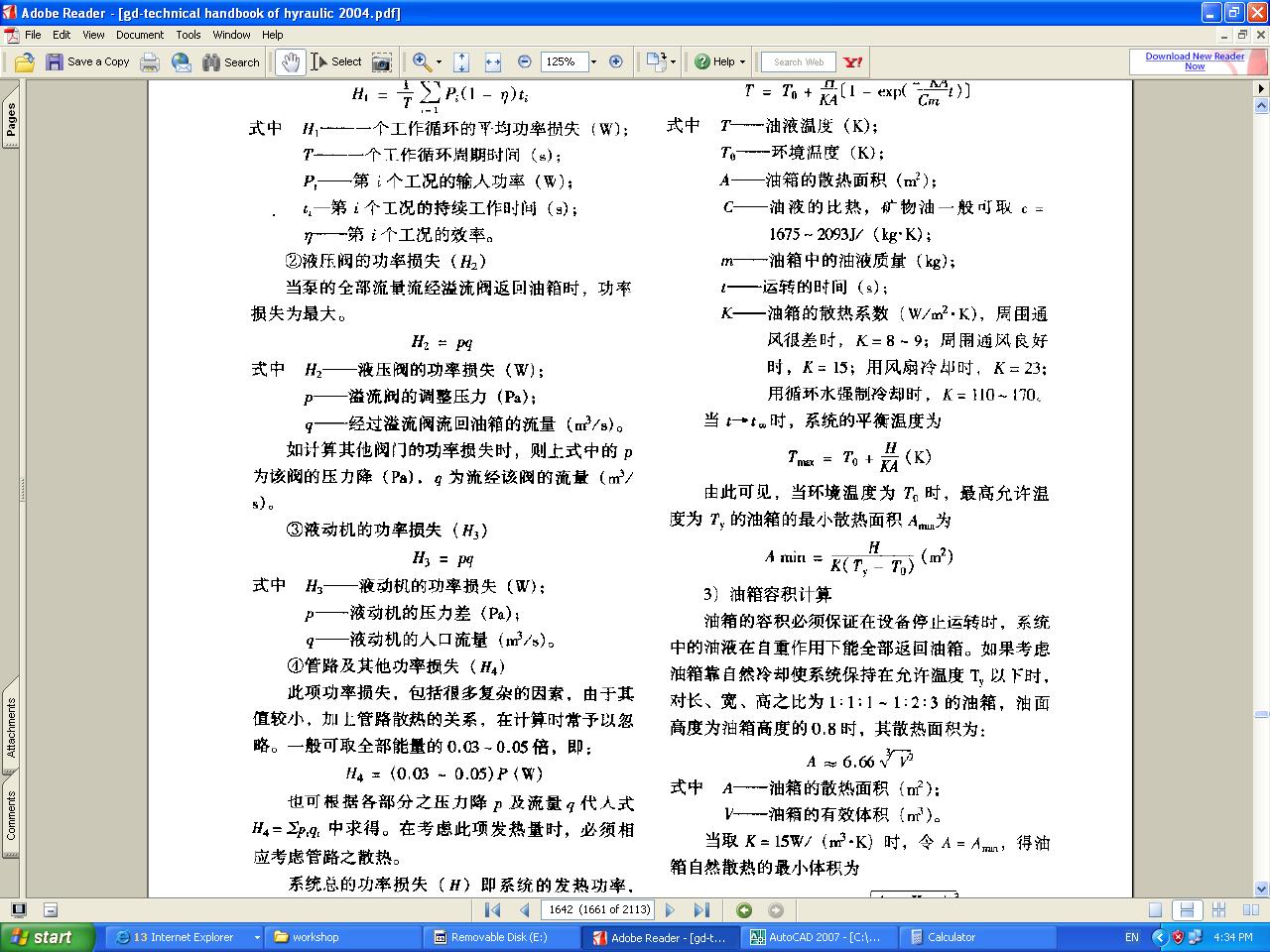

我要做一个油箱,但是自己算了一下,觉得好像问题挺大的。
9 ~* `% b7 H4 P9 q( i$ k4 q# Q+ s  v9 }7 b7 n7 c3 T
液压泵流量130L/min ,1800rpm,压力100bar
- a) F( u8 k) r( `, [+ D" I% u6 u) t! M4 Q( _/ c
按照经验算法,油箱可取5倍,650L.
6 Q+ g1 S+ n# T& G2 X$ q+ l# Y- a4 U/ ^% a& F
根据热平衡进行计算,0 _/ M7 |3 y! g) U2 s
% y' V- b7 o; ?6 ?) S8 m
最大发热为全部油液经过溢流阀。) t; \2 `$ R, C% p4 d+ t0 G
4 l# V: I8 i8 R$ y( X* S发热,每秒,((130/60)/1000)*100x100000,约27000J0 x" s# k* `, ~0 e; M# L! p
7 @: u$ b" s. L# d" w+ h8 j
则Amin=27000/(10*40)=约70平方米,散热系数10,温升40" b, m1 H- }1 e2 S
这个应该不可能吧。: O" i  e5 t1 l" L; F0 U5 l
0 Q  s' g# u! k- {* E- [- A我是在那步出错呢?; P" g$ [- [4 C

发表于 2008-7-7 13:45:59 | 显示全部楼层 来自: 中国上海
压力取决于外负载,马达不工作时,为什么那么高压力溢流,可以采用换向阀,直接短路掉呀。

 楼主| 发表于 2008-7-8 17:31:51 | 显示全部楼层 来自: 新加坡
OK,我把系统说明白一点。
8 E+ I1 {* I- V此溢流阀为先导溢流阀,通过一个截止阀可以调节溢流阀的作用(180BAR和卸荷作用)。
+ @+ Z( ~% q1 F1 ]7 u: j6 l! @不工作时候,打开截止阀;工作则关闭截止阀。
8 ?3 b8 o0 _  [8 n$ o) L1 H8 ?& |! h; Y: K! w
我想知道的是,我在校对热量 产生时候的公式计算,哪里出了问题。
