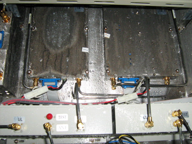

各位:8 j& A  X' W$ c  d) Y/ J7 T! S
    我公司的结构件为化学铝氧化,这些部件在使用过程中要经受70度左右的高温,现在客户发过来图片,看到在现场使用的零部件长时间使用后已经变色很严重,已经发黑了。请教各位:这是什么原因引起的?是否和部件的高温有关系?

 楼主| 发表于 2008-7-1 16:35:22 | 显示全部楼层 来自: 中国河北唐山
楼上的兄弟能不能详细的说一说,现在铝氧化的结构件已经发黑了,是不是高温影响所致,铝氧化的零件能够承受多高的温度不变色?是不是以后高温部分的结构件不能使用铝氧化工艺?能不能推荐一种可靠实用的表面处理工艺,针对铝合金。谢谢

 楼主| 发表于 2008-7-1 19:27:12 | 显示全部楼层 来自: 中国河北唐山
哦,这些设备是用在高温高湿环境下,在我国南方地区,此类铝氧化的模块温度较高变黑严重,其他温度较低的模块变色不太明显,大家认为是什么原因引起的。请看图片,另外设备是密封的,内部有很多冷凝水,大家有没有好的方法阻止冷凝水的出现。谢谢各位

发表于 2008-7-1 19:47:39 | 显示全部楼层 来自: 中国安徽淮北
那就对了是冷凝水的作用,可采用黄色阳极化,表面烤一层锌黄底漆试一试。不知你以前用的什么方法阳极化的?这些都是指标不治本的措施。根本的是改变材质。你用的什么牌号的铝合金?

 楼主| 发表于 2008-7-2 08:12:40 | 显示全部楼层 来自: 中国河北唐山
A 6061铝合金,qwerabcd,机箱散热形势主要是传导,用什么材质才能保证散热,而又能不出现上面的缺陷。谢谢
发表于 2008-7-2 09:26:35 | 显示全部楼层 来自: 中国浙江温州
会不会是制冷设备吧, 你的氧化可能是化学氧化,采用阳极氧化,膜厚点就不会出现发黑了。。6 ~3 U* p7 P1 c, r0 c4 M0 Q
如果是设备工作时出现冷凝水那就是因为设备隔温措施没做好,
" B# h9 M3 M$ D/ J) Y如果设备不工作时也出现,说明气候问题拉,,建议放些吸潮吸水的干燥包

发表于 2008-7-2 12:14:59 | 显示全部楼层 来自: 中国江苏南京
要消除冷凝水,只需在出现冷凝水的地方贴PE海绵即可

发表于 2008-7-2 20:28:59 | 显示全部楼层 来自: 中国安徽淮北
原帖由 wgd8211 于 2008-7-2 08:12 发表 http://www.3dportal.cn/discuz/images/common/back.gif  E8 J5 A' ^  ~/ A9 W! a: P) J
0 i* w6 E& a( H! l3 T% ^+ g$ k. C$ s% D7 ^- J& O
采用铜质材料,或借鉴空调的散热器的材质,可解决你的问题。
