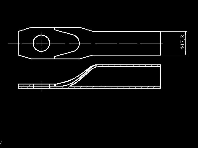

发表于 2008-7-1 13:26:51 | 显示全部楼层 |阅读模式 来自: 中国上海
这个管子压遍能用变形吗?还是用别的办法请高指教。

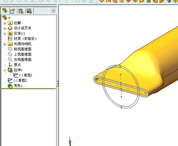

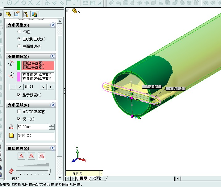

 楼主| 发表于 2008-7-1 22:45:26 | 显示全部楼层 来自: 中国上海
回复 2# 的帖子
哥们!好像不行啊!我试画了二个小时还是没画出来。
