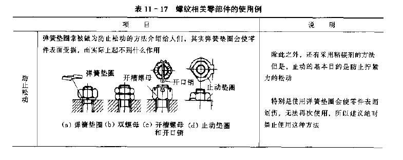

《机械设计实践》(日本人写的书中国人翻译的)书中写到:弹簧垫圈常被作为防止松动的方法介绍给人们,其实弹簧垫圈会使零件表面受损,而实际起不到什么作用。
$ p# K' i5 ^+ _' t! f1 M+ m而且还说建议绝对禁止使用这种方法。; Y* T) F* I+ `: V2 u0 c# t- w0 C
具体见附件。
  V: E8 |: C; h& ], h! x1 i; I8 J4 f( C+ ^
非常不理解这个问题:工厂使用这种方法都很多年了,怎么日本人的书中竟然这样写,想不明白。( O. h  ^3 X5 u7 D
请高人指教。

弹簧垫圈用于防松的确会扭伤接合面,但为防止这种情况发生,在弹簧垫圈下面再垫一个平垫圈。弹簧垫圈的防松效果是有限的,只能用于振动不大、松动力矩小的地方。在我国用的地方也在减少,因为它不如开口销-带槽螺母、双螺母、止松垫片的防松可靠。

弹簧垫圈在振动不大的普通设备和结构中常用,因其简便、经济,也具有一定的防松能力。至于说损坏工件,只要加一个平垫即可解决。

日本的资料上说的很有道理,弹簧垫圈只有在振动较轻的设备中才能起到一定做用。我们单位用的是一种类似平垫,带点锥度,二面都满布条纹,材料类似铝的轻软材质的垫代替弹簧垫使用。使用中会产生一定的变形以增加磨擦力达到防转的目的。国内没有,是意大利进口的。

防止松动:双螺母做好。% k/ Z% u4 G% A0 u2 A# s
12楼说的垫圈,老外的图纸经常用。有重机标准。国内可以买到的。
* I* b0 u$ l4 b2 _弹性垫圈确实不好,不防松。我以前的自行车用过,过几天后,垫圈和螺母全丢了。
% I+ M+ b9 e- E1 s( s; L4 d2 c弹簧垫圈和平垫一起使用更糟糕。多了一个不稳定因素。更不防松了。

众多书籍中都说弹簧垫都是靠其弹性变形所产生的摩擦力防松,我个人认为有两个,一个是其产生的摩擦力,另外一个也就是主要是靠其切口对安装面产生的力防松,不知对不
