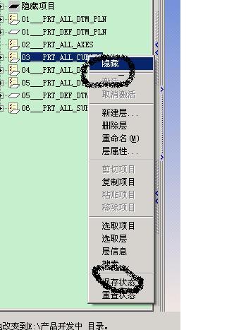

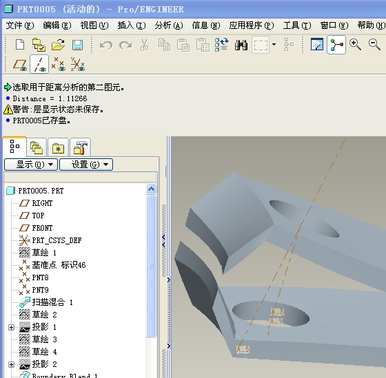

如附图,隐藏了一些线条后,提示出现"层的状态没有保存",再次打开后,隐藏的线条又出现了.请教高手怎样设置.

你隐藏的线条呀曲线呀是暂时的。要一直隐藏的话要在层状态的下,点各个层加以隐藏(线条层,曲面层,点层等),单后点下方的保存就可以了: ?& |! s, U4 m

你层都没有保存当然下次打开还会出现啦!!!你先隐藏不要的线或面 再在层结构那里点层保存就OK了
