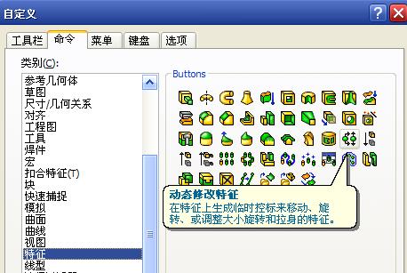

3 o/ u4 c; u; L5 v! O% r& ?- c5.特征工具栏上的动态修改特征工具可用来更改草图实体的形状和位置以及特征。
: E& Y, n! o- F* E$ m. S      ——同样,在菜单里,没有找到动态修改特征工具。- T2 ~& R. |7 ^

, \, h/ |) f3 `, s4 U, q0 s0 p第五, 44.jpg 1 X5 h; M9 o/ z' c) g1 R
