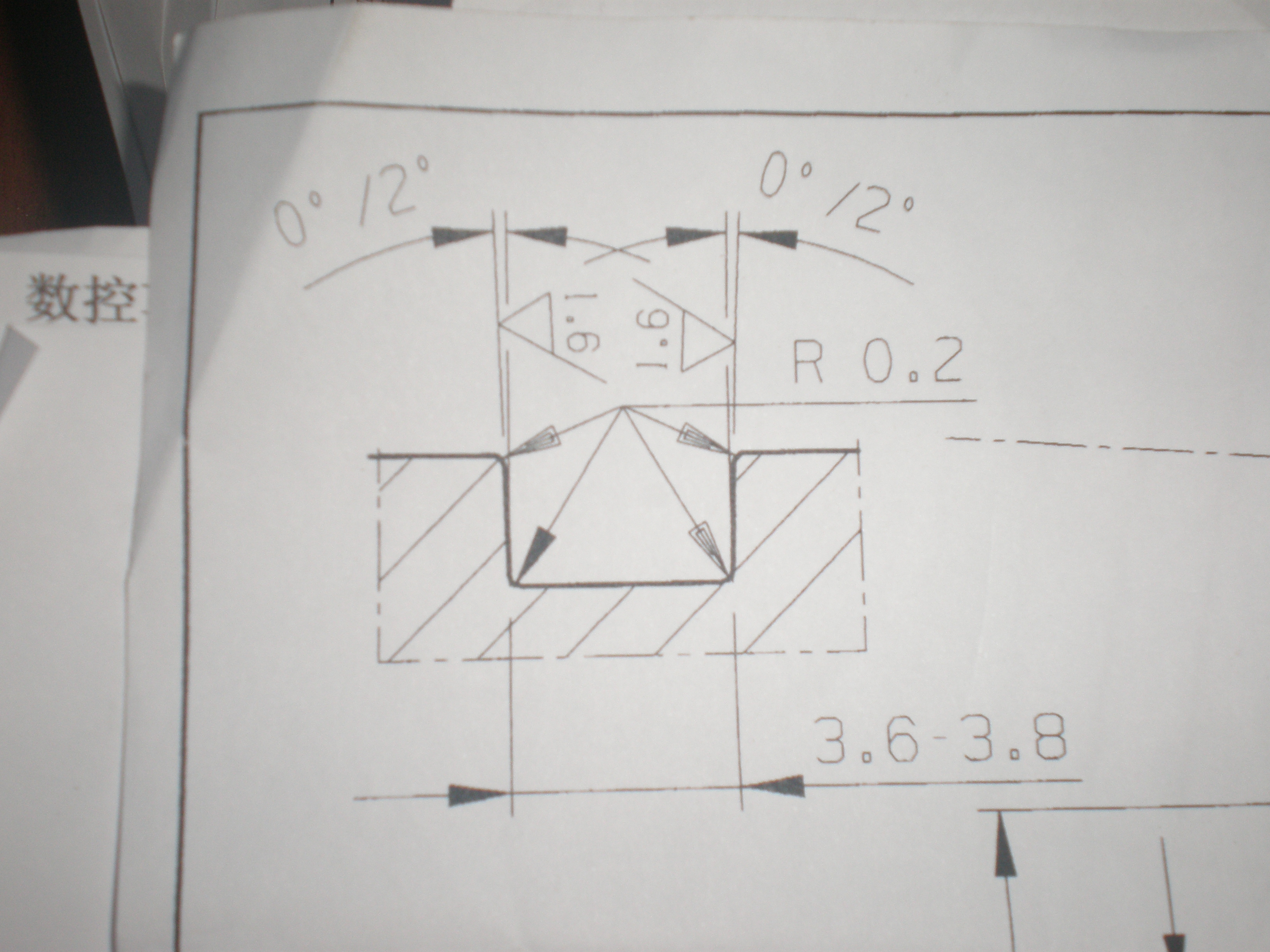

发表于 2008-6-30 19:27:37 | 显示全部楼层 |阅读模式 来自: 中国江苏无锡
数控车加工外槽,有1度斜度,光洁度1。6请教大家有什么方法加工,对刀具有什么特殊要求?急!!!
发表于 2008-7-1 09:44:56 | 显示全部楼层 来自: 中国山西太原
车刀磨成切刀形式,主、副偏角都磨成 1°,两边尖角磨成R0.2mm的圆弧。先粗车切出槽,再精车成形。最后用圆弧刀靠出口处的二圆角。

 楼主| 发表于 2008-7-1 19:55:57 | 显示全部楼层 来自: 中国江苏无锡
现在是低部1。6光洁度不行不只怎么办?

发表于 2008-7-2 12:40:02 | 显示全部楼层 来自: 中国江苏常州
图纸要求好像是0°或者2°;直接用2~3mm割槽刀走程序割出;注意走刀路线

发表于 2008-7-3 10:29:51 | 显示全部楼层 来自: 中国香港
应该是放密封圈之类的,怕划伤密封圈,至于光洁度可在用切刀粗加工后,两侧面和底面留余量,最后再按槽的外形精车一遍。
