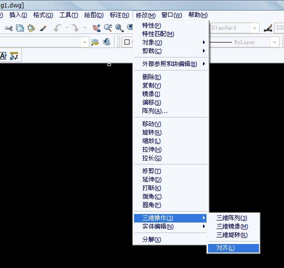

 楼主| 发表于 2008-6-30 13:09:40 | 显示全部楼层 来自: 中国江苏南通
用三维对齐是CAD中的吗?
发表于 2008-6-30 15:33:16 | 显示全部楼层 来自: 中国浙江宁波
三维对齐当然是CAD中的.
woaishuijia + 3 应助
