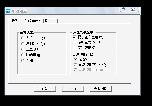

发表于 2008-6-30 20:33:08 | 显示全部楼层 来自: 中国台湾
指令QLEADER
9 e9 i# `: l* t5 M; E- q' v3 m3 |Specify first leader point,or<setting>(setting) : ENTER
# \/ d+ y8 D2 p4 D, u% S按Leader Line & Arrow→Number of point→勾选No limit

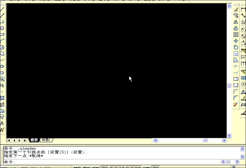

发表于 2008-6-30 22:31:20 | 显示全部楼层 来自: 中国福建泉州
输入qleader命令,然后回车确认,系统弹出如下图后进行设置:

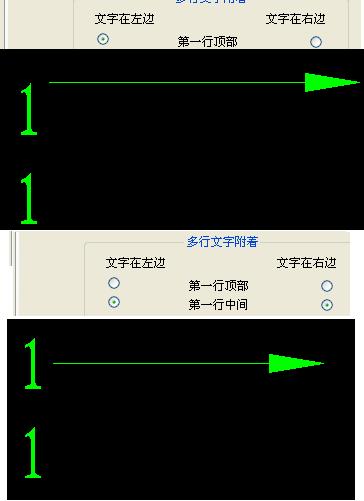

发表于 2008-7-1 14:37:52 | 显示全部楼层 来自: 中国浙江金华
按10楼的打开对话框,然后在“附着”选项卡里,选“第一行中间”或“最后一行中间”,确定,再试试看。3 t( N! M7 r  s4 z

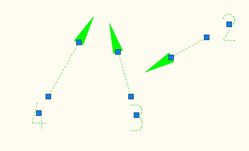

 楼主| 发表于 2008-7-1 23:14:55 | 显示全部楼层 来自: 中国广东佛山
楼上的只有在水平的情况才有效。但是,所要求的是这样:' E) u" A: A) j" C+ |7 ?  V8 U3 H
1)文字的对齐方式:水平,正中对齐(文字中心)
! E8 I: t; _' H5 w, [6 ^/ B2)引线箭头要对正文字的中心(文字中心、箭头、引线,三点一线)。# L. S( _1 Y$ f2 _) U
3)引线是任何角度的,不仅仅是水平或垂直。
- y6 s7 p( Q- S& ^) P+ U% M, a- N
# b( I( w% K, @
2 B" o7 {/ ?/ B  y) u6 B
[ 本帖最后由 edwardz 于 2008-7-1 23:26 编辑 ]

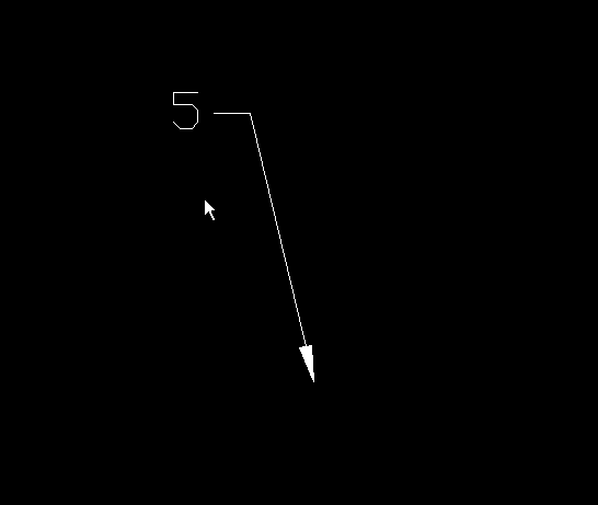

发表于 2008-7-2 09:01:15 | 显示全部楼层 来自: 中国浙江金华
还有一个老办法就是手动添加注释。在引线设置的注释类型里选择“无”。画好引线后手动添加单行文字,这样就可以满足要求。- _) ^& V! X- w( G. q

 楼主| 发表于 2008-7-2 19:52:30 | 显示全部楼层 来自: 中国广东佛山
感谢楼上,这个老办法很好。
