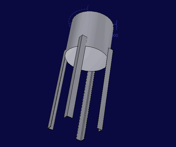

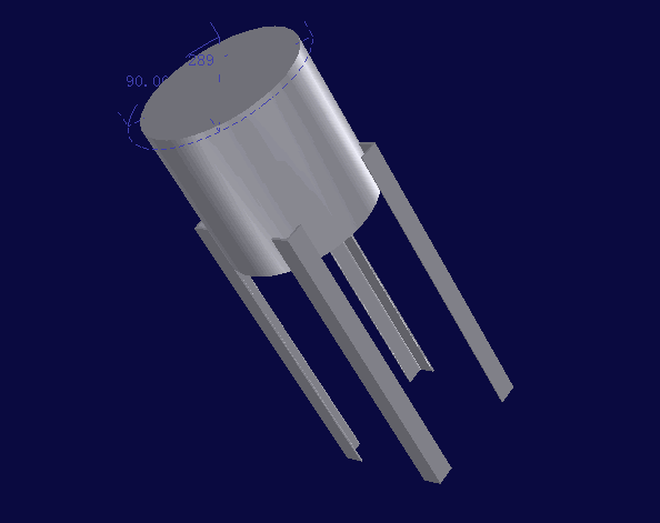

这是个示意图,我的问题是,这个图中的角钢怎么才能象图中的那样贴到圆柱的侧面上,实际中,角钢是焊接到圆柱侧面的,但是作图的时候,我没有什么办法做到,不好定位!请大家帮帮忙,如果对提问不明白,可以告诉我,我做近一不解释,好让大家帮助我!谢谢!

发表于 2008-6-30 11:12:14 | 显示全部楼层 来自: 中国河北沧州
将角钢的定位点放在园柱体端面的中心,然后用阵列,拷贝、链接都可以。

 楼主| 发表于 2008-6-30 11:19:28 | 显示全部楼层 来自: 中国湖北宜昌
原帖由 yttdlyh 于 2008-6-30 11:12 发表 http://www.3dportal.cn/discuz/images/common/back.gif
2 T8 B( i. i' z4 t) z& h: T将角钢的定位点放在园柱体端面的中心,然后用阵列,拷贝、链接都可以。
角钢放到中心后,怎么通过阵列让角钢的那两条边的顶点都抵在圆柱的侧面上呢?
 楼主| 发表于 2008-6-30 11:21:42 | 显示全部楼层 来自: 中国湖北宜昌
原帖由 south 于 2008-6-30 11:12 发表 http://www.3dportal.cn/discuz/images/common/back.gif2 p) I) t  F3 t3 ]$ i# z) r% x; j' J
分开画好后再装配不就行啦
肯定是要分开画的,但是我不知道装配怎么才能让角钢的两个边刚好接触圆柱的侧面,尖角向外,用三维球很难搞定!
发表于 2008-6-30 13:52:34 | 显示全部楼层 来自: 中国台湾
可以先让两条边的顶点与圆柱面相切,再做表面匹配,不知这个方法您是否满意?
发表于 2008-6-30 17:25:18 | 显示全部楼层 来自: 中国山西太原
我用实体不多,你看这样可不可行。先拉出一角钢,然后两用拉伸的办法作圆柱,画圆柱截面时利用角钢投影取相切作出,最后阵列。+ |, k5 C( F* k$ D- z! m8 I8 R
还有,就是分别作出用装配进行约束定位,角钢两圆弧与圆柱表面相切。

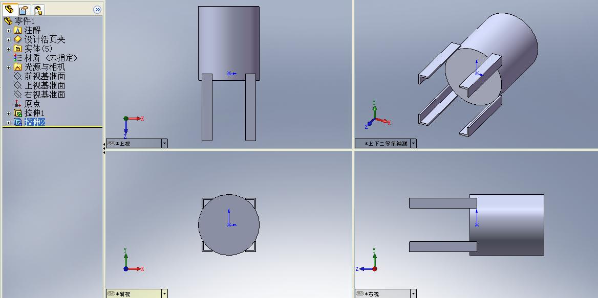

发表于 2008-6-30 17:44:43 | 显示全部楼层 来自: 中国浙江温州
楼主是不是要这样呀?

发表于 2008-6-30 20:35:45 | 显示全部楼层 来自: 中国浙江宁波
楼主看看这个教程是否符合你的要求?

 楼主| 发表于 2008-7-1 16:36:53 | 显示全部楼层 来自: 中国湖北宜昌
谢谢大家,做好了!感谢你们!对我问题的支持,你们提的方法都很好!谢谢了!
