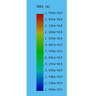

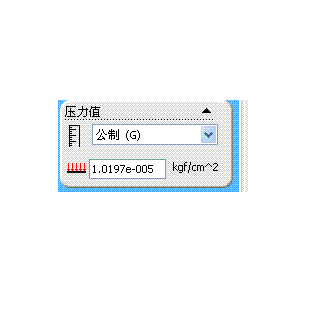

我用SW的静态分析后,但是不知道它所表示的具体含义:1.558e-014表示什么意思?是1.558Xe的14次方吗?还是1.558X10的14次方?它跟图另一幅图所表示(1.0197e-005)的是一个意思吗?我所传的附件一为位移图解;一为压力赋值。

1.558e-014代表的是位移,单位为米;
. Q; C) D+ t2 o2 F7 |1.0197e-005为压力制,也就是压强;

发表于 2008-6-29 20:48:48 | 显示全部楼层 来自: 中国吉林长春
1米=10分米=100厘米=1000毫米=1000000微米
( e2 R, V- P5 c7 Q: e7 [2 U+ l1kgf/cm^2= 9.80665N/0.0001m^2=98066.5Pa$ I' v9 g% f* ~5 |+ I7 t

这个我是清楚的!是1.558Xe的14次方吗?还是1.558X10的14次方?

科学计数法都不知道???1 T+ m+ G" q* ~6 A9 f, O2 p

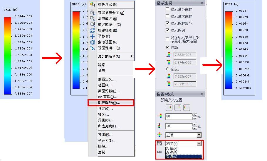

看不懂?没关系,换成自己习惯看的模式就好了
4 ]  ~* I9 v6 T( R7 K7 v. F) k如下图,图表上右击,选择“图表选项”,然后更改科学记数法为普通就好了。9 V: w% C. h6 B% h* T& @
e应该指的是10的多少次方

谢谢你。我又学到了新的东西,原来那显示是可以更改的啊!楼主我建议给他加分!他真正的解决了我的问题!

请教  我的右键怎么没有图表选项啊
