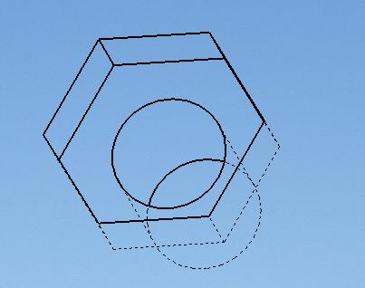

[已解决] 请问POM(不导电)怎么加工六棱柱形状的盲孔?
发表于 2008-6-29 09:31:36 | 显示全部楼层 |阅读模式 来自: 中国上海

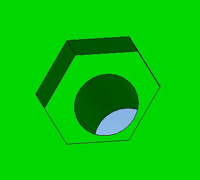

POM的材质上一般不直接攻丝,因为拧螺丝时力气一大就滑牙了,所以一般嵌一个螺母,下面是零件的图,M4螺母的沉孔和过孔+ l* j3 u2 x( s% G
供应商已经做出来了,不知道他们是怎么加工的,不是开模具的
发表于 2008-6-29 10:32:31 | 显示全部楼层 来自: 中国江苏常州
螺母一般都会有个圆角,聚甲醛比较好加工,用小直径的铣刀加工;如果不能清角,把螺母加热至200度,压装进去
发表于 2008-6-29 22:21:24 | 显示全部楼层 来自: 中国重庆
我见过采用钻削的,不过没搞的太明白
发表于 2008-6-30 08:46:54 | 显示全部楼层 来自: 中国河北保定
你可以问一下你们供应商啊?应该就是象2楼朋友说的,就是铣了.
