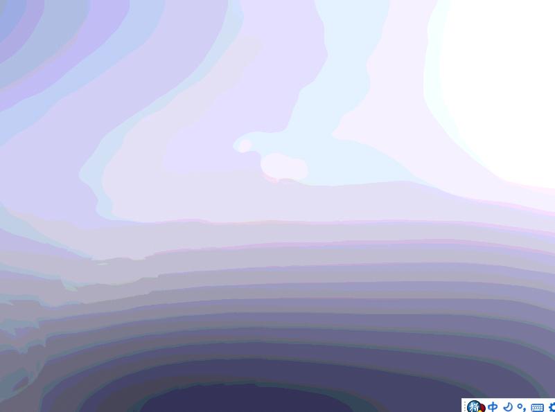

我今天系统重装,以前SW08背景是一种颜色,今天新装08背景变成一圈一圈啦!
3 F+ m0 X/ s% P/ g4 b  }请大家帮我看看是什么原因!
 楼主| 发表于 2008-6-28 22:26:55 | 显示全部楼层 来自: 中国浙江杭州
我的SW2008背景
我今天系统重装,
& Z! k/ y9 s7 O  h! U装好SW2008后发现背景和系统重装前不一样,请大家帮我看一下!
$ r9 X/ Y3 @5 e( }9 J是什么原因哦!
/ R  h9 P& Y) n; v+ [" ~(以前背景一种颜色,现在变成一圈一圈的啦)

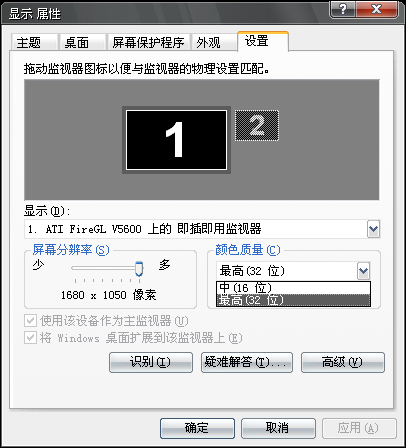

发表于 2008-6-28 22:28:48 | 显示全部楼层 来自: 中国山东烟台
你可以在工具选项里调整一下,另外考虑屏幕分辨率是不是和以前不一样
发表于 2008-6-28 22:42:18 | 显示全部楼层 来自: 中国广东深圳
显卡的驱动需要重装。
发表于 2008-6-29 10:32:05 | 显示全部楼层 来自: 中国陕西西安
回复
先在选项里面更改一下设置,换一种背景看看,如果还不行,可能就是显示器的问题。
发表于 2008-6-29 18:12:18 | 显示全部楼层 来自: 中国广东广州
自已调一个就是了,没关系的
发表于 2008-6-30 10:33:49 | 显示全部楼层 来自: 中国山东潍坊
设为32位就好了!
发表于 2008-6-30 10:48:22 | 显示全部楼层 来自: 中国四川成都
应该就是显卡的设置或者驱动问题
