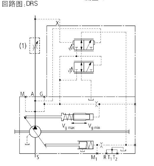

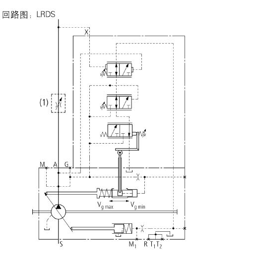

在单位看见一REX的泵,牌号为A11VO130DRS/10L与A11V0130LRDS/10L窜联组成一泵组,想知道这种变量泵的原理及特性,哪位知道说一下,或发一个产品说明书,谢了.

回复 1# 的帖子
你是作掘进机的吧?这是掘进机液压系统的典型配置,两个泵均是斜盘式变量柱塞泵,前泵控制模块为:恒压,负载敏感;后泵控制模块为:恒功率,压力切断和负载敏感,后泵用于行走回路.该泵须与负载敏感比例换向阀配套使用,您可以向供方要样本,上面有非常详细的介绍

发表于 2008-6-28 21:52:48 | 显示全部楼层 来自: 中国北京
以下附图,为DRS,LRDS的液压原理图.4 u' K. ^1 L; A0 H- b0 F
(来自REXROTH的样本)
2 ^- I6 S# v$ E$ k3 \* m. {4 y5 Z有什么疑问,可以进一步交流.

 楼主| 发表于 2008-6-29 14:07:50 | 显示全部楼层 来自: 中国黑龙江佳木斯
非常感谢楼上发的原理图,但是怎么原理图上弄出了二个小油缸,以前只看见过一个小油缸的,谁能说一下变量泵的工作过程,非常的感谢.
发表于 2008-6-29 15:02:54 | 显示全部楼层 来自: 中国上海
上边是变量油缸,下边是复位油缸。都是单作用柱塞缸,变量泵里面的油缸一般都是单作用柱塞缸,只是一部分原理面采用简化画法,用一个双作用或塞缸表示。
