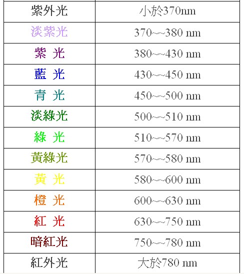

发表于 2008-7-6 00:25:46 | 显示全部楼层 来自: 中国广东深圳
这是一些2极管波长的参考
