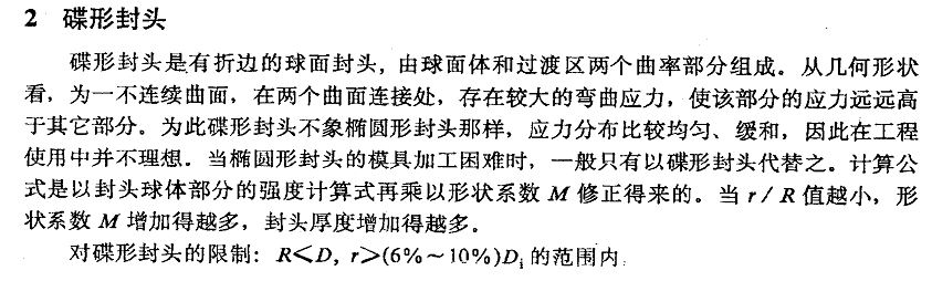

1   10:1的碟形封头就是R:r =10:1     (R、r 定义见下图),这个标准中R::r = 10:1.5
) L1 M4 ^$ a( ^, C6 ?' K. l2   画法:画出筒体中心线和内、外壁,用R=Di 为半径向上画圆弧,再用 r 作半径将这圆弧与筒体内壁连接起来,加上壁厚将外部轮廓线也画出来。
