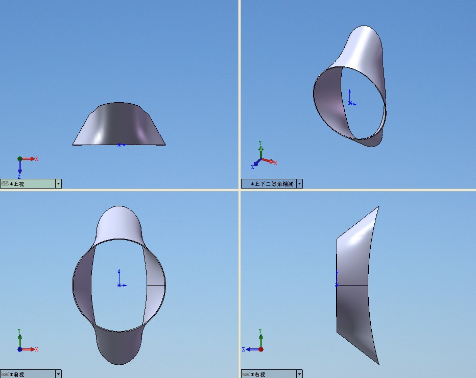

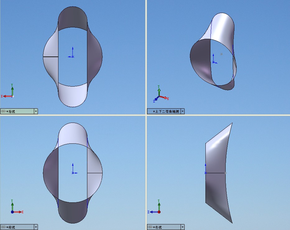

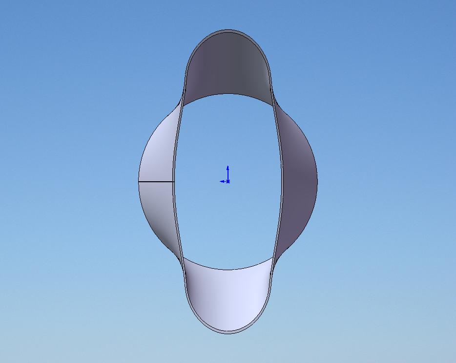

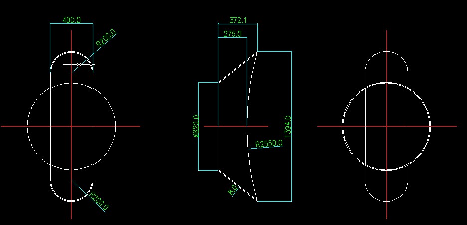

我画的一板金图,是后切除的,后视图就不对了,哪位高手帮忙重画一个,谢谢啦!
 楼主| 发表于 2008-6-28 14:17:37 | 显示全部楼层 来自: 中国江苏扬州
我终于画好了

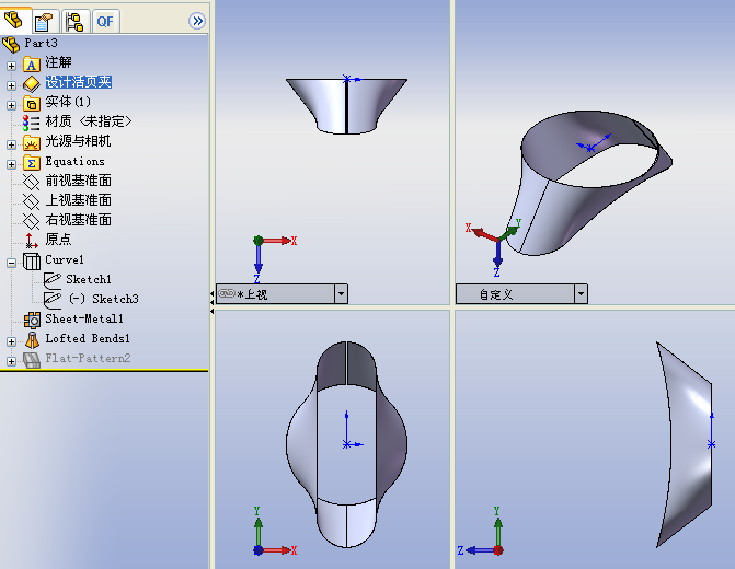

按尺寸画可展开的钣金 :* a9 ^7 S( v3 t8 @7 l9 M
" m2 ^$ y3 }2 c! h( {4 Z' s
) Y' ?' k, I7 H7 b4 G- S3 q1 kSW2007: Part3.rar (691.04 KB, 下载次数: 57)
艾飞 + 3 应助

3楼能否将原文件传上来!在线等,谢谢!
发表于 2008-6-28 15:22:52 | 显示全部楼层 来自: 中国广东中山
原帖由 yzhyq 于 2008-6-28 15:16 发表 http://www.3dportal.cn/discuz/images/common/back.gif$ a; q( X$ a4 ?6 r( C
3楼能否将原文件传上来!在线等,谢谢!
" u! T: U! @* {) u0 B+ ~
7 o* s& T4 r+ V! R6 x文件在上面就传了,仔细找下,一定有所发现。

发表于 2008-6-30 13:55:46 | 显示全部楼层 来自: 加拿大
自己做一下,也挺简单的,主要是放样的另一个草图是3D草图,这样放出来的板金件才符合图纸要求.
