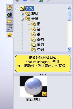

有这个REALVIEW图标的啊,这个可以用的啊

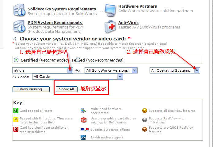

可以用?相信楼主用的是SW2008啦,前天我在家新装了SW2008,并把自己的X800显卡通过软改成了GL V7100,发现打开REALVIEW图形后并不能像SW07一样出材质特效,后来去官方网看了下,去下载官网推荐的专业卡驱动来用脚本Crack,然后安装就解决了。$ ^6 |  I) Q: p8 s+ f
官网地址为:http://www.solidworks.com/pages/services/videocardtesting.html/ X+ V1 a: w4 J" ]% }
1.png , u$ p, h; r3 u: {: n
2 g! j% c- q) b. V2 O
我试过,有些专业卡的驱动虽用脚本Crack成功,可在运行SW一阵子后会死机或出现系统蓝屏,要出现这样的情况最好更换驱动,换到适合的为止,祝好运。

我用的是2008,可以用的,是 不是像下图所示就说明可以用的?不是要经过渲染才能看出效果的吗?动下模型就不显示了。能在模型中保持经过渲染的效果吗?

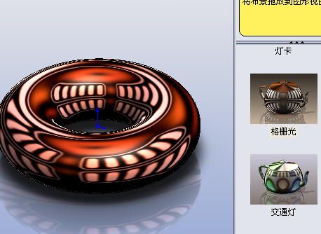

你看下,这是我在家用改过的显卡,使用了“红铜”材质,在布局里选“格栅光”,不用渲染就出这样的效果,你试下你的可以不?要是能出这种效果,那你的显卡驱动没问题,要出不来,建议换驱动啦。

我的显示不出来。只能看到红铜的效果,没有格栅光的效果。需要渲染才出来效果。那就是我的显卡问题了。你电脑是什么配置的?什么配置怎样设置才能实现这种效果。

并不是电脑配制的问题,你显卡是不是通过软件改成专业图形显卡的?应该是没改好,都说换个驱动试试,我也没办法别的好提议了。
