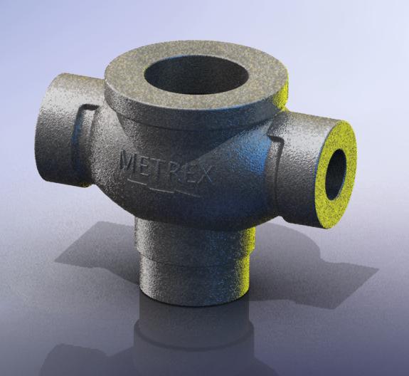

各位楼主请看下面这张图的型腔怎么做三维图?谢谢大家帮忙。附件中有我做的,我觉的有点不妥,请帮忙改正,谢谢!2 i8 b% ?1 e4 T# w* ~1 D

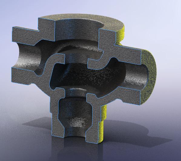

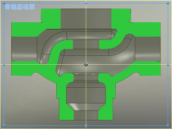

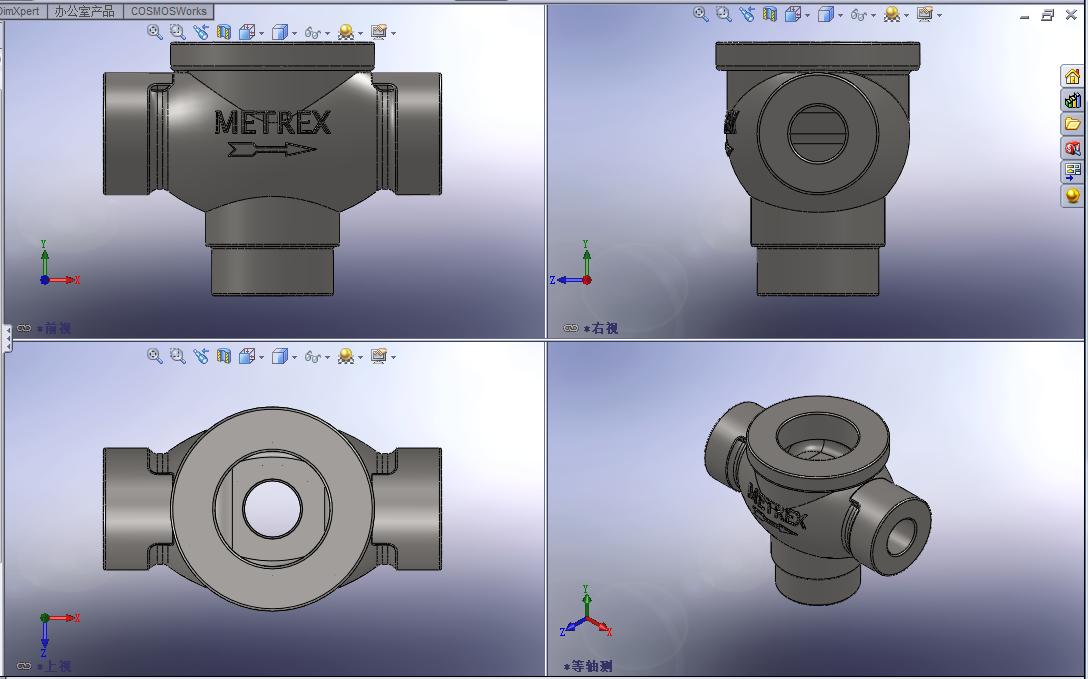

楼主的cad图有些细节尺寸和过度线表达有错误,这个铸件绘制不难,关键是要看懂图。
( L$ ]; r9 O! [- w6 |( ]3 y7 k2 B' A现帖几张图让大家理解。  g3 M8 i( F5 i5 {& }' t4 H: q
