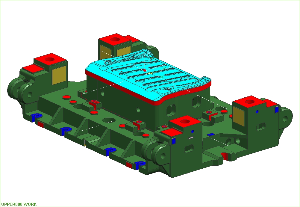

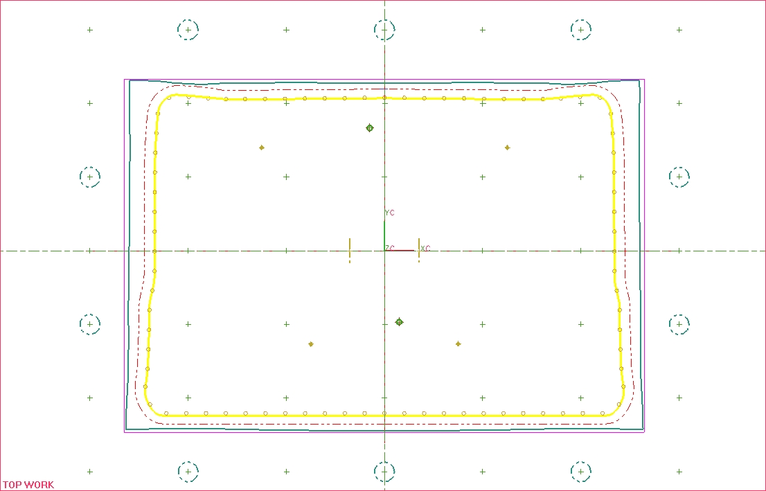

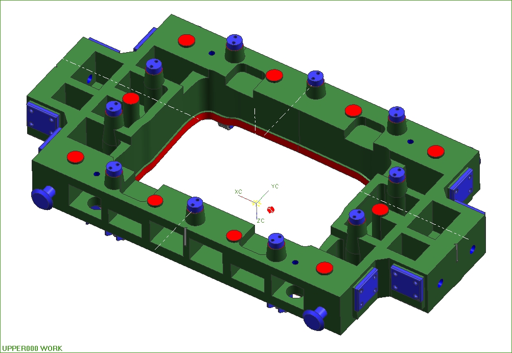

1。首先应该看产品数型  或者工艺文件。以拉伸模具为例子简单说几句 拉延主要是考虑气顶的布置 要根据工艺文件中的分模线坯料线做出凸模压边圈和凹模 其中工艺文件中的分模线坯料线事通过软件分析计算得出的,是设计的依据。气顶的位子是有所用的设备决定的不同设备位置有所不同: V; s8 o! e7 y8 n! _  }, A# V9 @

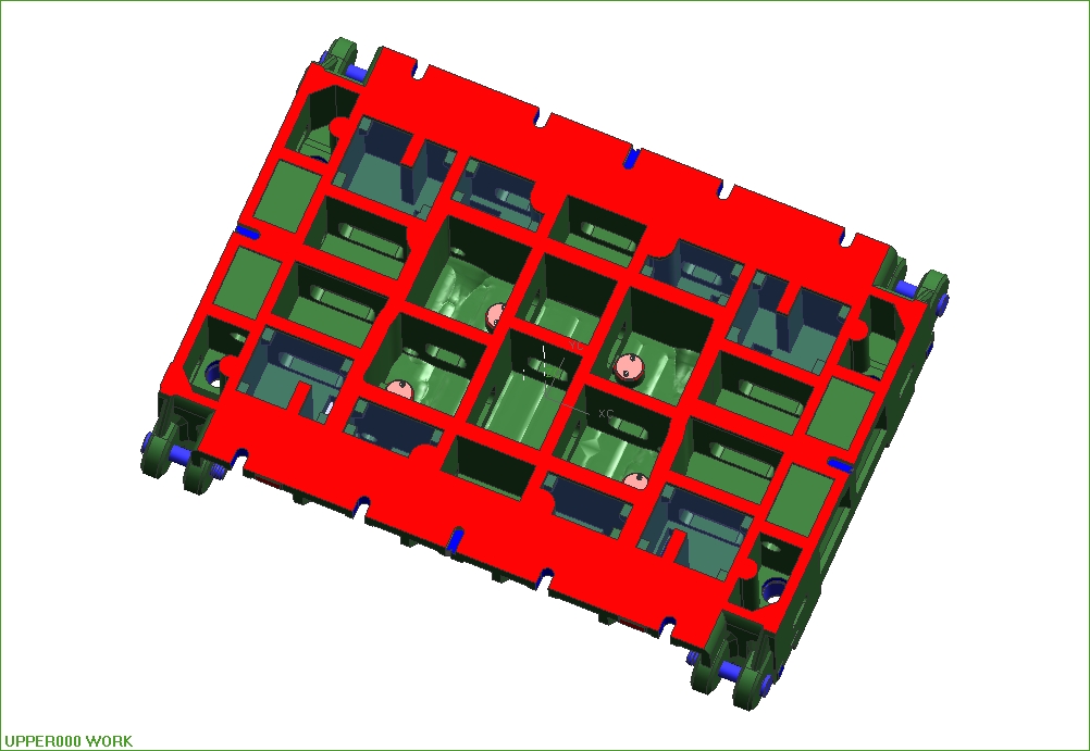

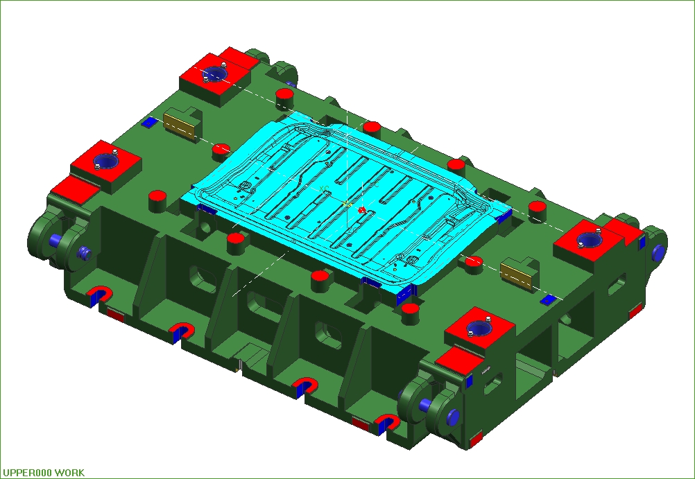

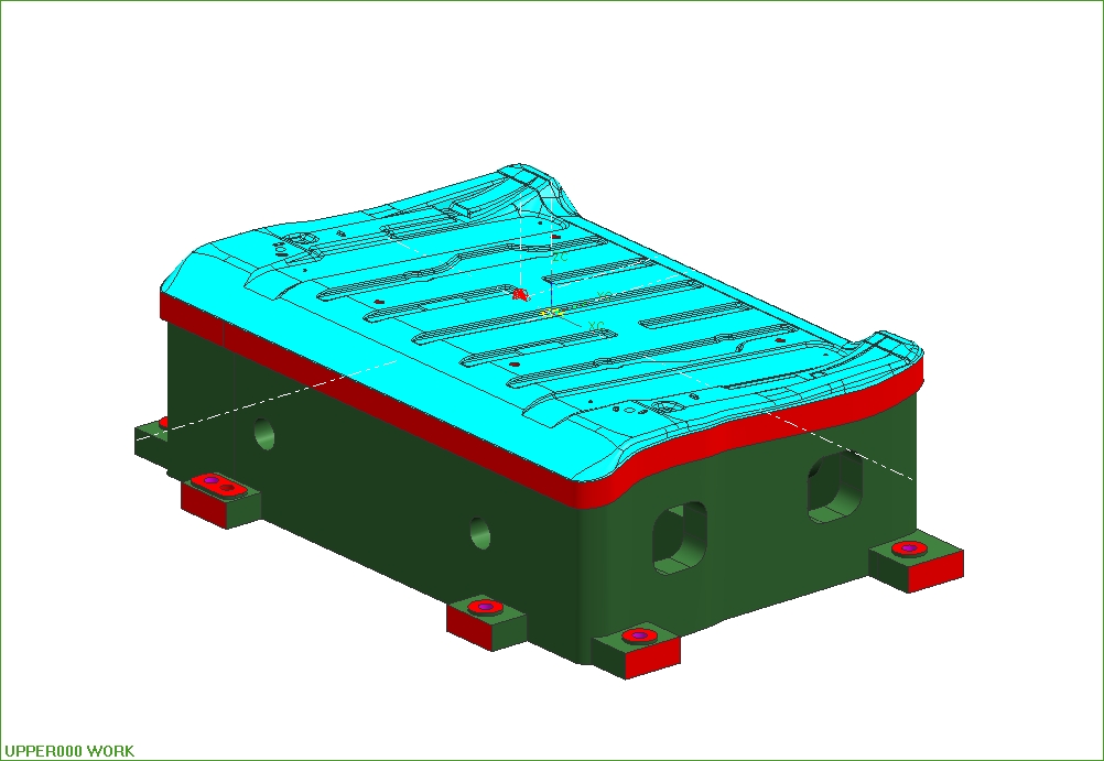

8 C% s: W: q+ J  s) S) j' o# {2。将数型文件也就是图中的片体缝合,缝合的目的是用来裁剪型面,凡是实体中涉及到型面都是通过裁剪分割 布尔运算等操作做出来的。
! U/ H; D7 Z0 Q2 N4 I1 j8 Q8 M下面的凸模就是用缝合好的型面裁剪出来的,做好凸模就可以做下模和其他工作部分了。
' C$ b, e; v! e  ?; f" r, x0 _% g 3.jpg 4.jpg ' v# ?* E) P) H9 R! H+ X8 O

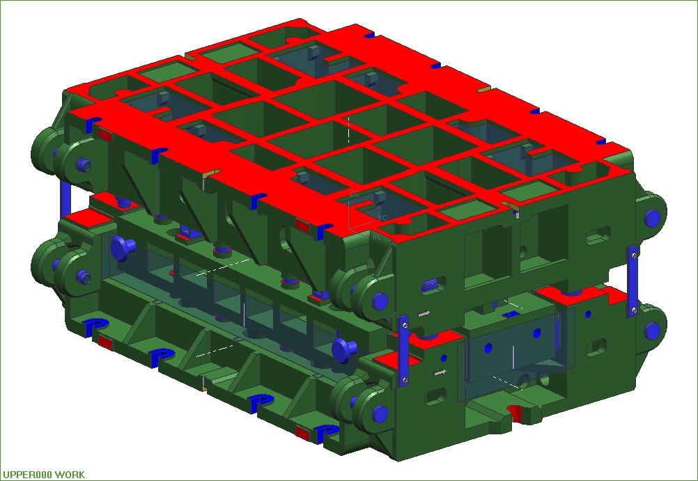

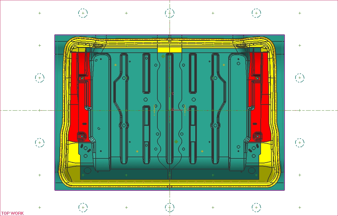

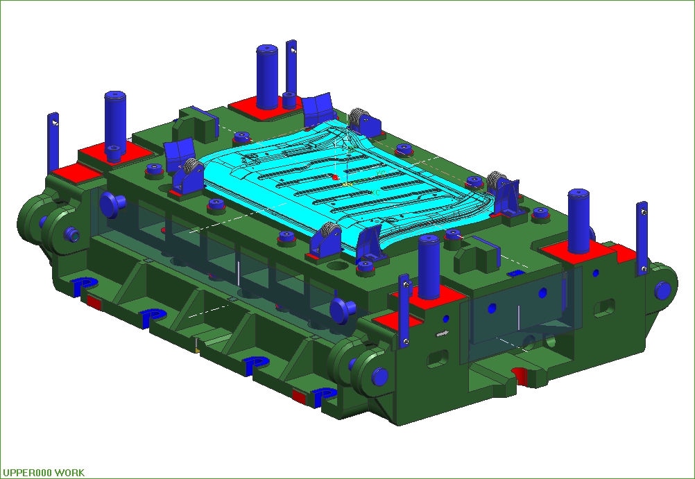

3。压边圈的设计同样是由内向外,逐步完善的。" r7 r  V4 K- M' S
5.jpg 6.jpg 1 {: Q( d$ ~6 G. K1 l

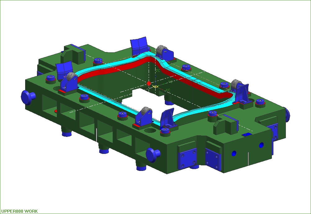

4。凹模的设计,与凸模类似,具体过过程也没时间细说,主要是自己体会其实方法很多每个人都有自己的思维,方法并不重要,关键是达到同样的目的,就是完成设计,只要你用心很容易做到,问题是你有没有这个信心。
$ G; C9 }/ c8 K" F5 {: p) W  { 7.jpg 8.jpg
