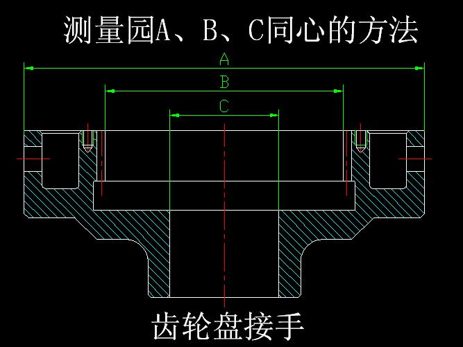

这个东西这段日子搞的人闹心!这个零件是电双上卷筒里的齿轮盘接手。* D0 [2 N' ~" s0 X% T3 X  x
检验人员要检测这三个圆的同心度,不知道这个怎么测啊!特别是那个内齿,
  V  }3 i; N- e" V希望大家帮帮忙!谢谢!!!(关键这个是做成成品后的检测)

B处只能在插齿前测量,插后没办法测量。实际上B处的同心度要求应不高,重点是齿轮的分度圆的同心度

如果空间够的话,用三坐标测量。

我们只有简陋或是简单的工具,不知道怎么检测?

同意2楼的意见。按照加工工序,应该在插齿前检验齿坯的公差。
6 u  J  Y7 K# \& `/ @4 ~简单的测量方法,可以在车床上夹一根φC的芯棒,将齿轮盘套在芯棒上,用百分表打φA和φB的同轴度。

应测量A、B、C三个圆柱面的同轴度(同心度是指薄片零件的),可在车床上或分度头上用三爪卡盘夹如图下端外圆,若以C为基准,就用百分表以C找正,分别用百分表测量A、B处的同轴度偏差。内齿轮只要将齿顶处打掉毛剌,亦可测量读数。因为分度圆是虚拟的,无法实测。

这个热处理后是要变形的,2 a. K& q+ m! T6 n3 z# |. F
插前可以测量,不准。, R4 `! A3 |2 o2 x$ t* X* G3 j1 t
---------------  r6 ]$ x, u0 {% v6 F# p9 Q
B对其它的同轴度要求意义不大  _# x* g5 q! z0 d4 ^  P
9 y9 o% q' u% Y$ g2 G6 ?如果真要测量可以参考齿轮的测量方式,齿轮分度圆对内孔的跳动
