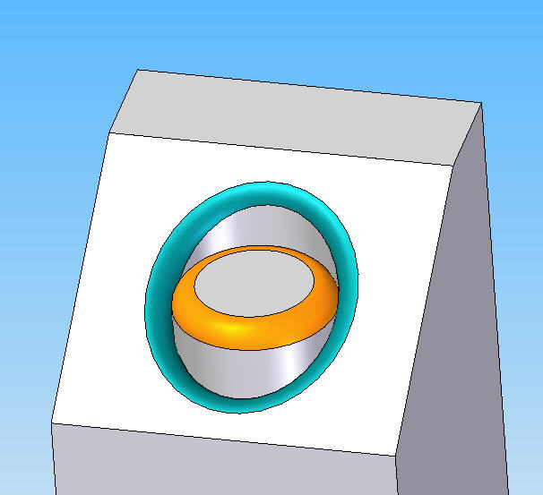

[讨论] 这个圆角如何实现
发表于 2008-6-26 11:18:57 | 显示全部楼层 |阅读模式 来自: 中国浙江丽水
http://imgshr.jpg.name/hrwwjshvzhwythhyrtrwwwvtjzhrzjyjvyswj.jpg
发表于 2008-6-26 15:41:24 | 显示全部楼层 来自: 中国北京
看不出是个什么圆角,曲面中的变圆角吗?把文件传上来看看如何?
发表于 2008-6-26 23:32:58 | 显示全部楼层 来自: 中国山东济南
原理知道怎么做。据说UG中可以直接倒出这样的效果,其他的软件需要一步步用曲面曲线辅助了。

 楼主| 发表于 2008-7-5 10:02:45 | 显示全部楼层 来自: 中国浙江丽水
哈哈
我也做了一个  不过不是用圆角命令. h' C: b0 ?( H( F, j7 ~1 F' c7 b; o8 d
http://imgshr.jpg.name/hrwwjshvzhwythhyvjwhhhjvsrhjvdtdtzth.jpg4 A! @$ a& F; d
1 Z$ p: q: w4 D7 j( F王工   我的那个圆角能用圆角命令实现的吗???
 楼主| 发表于 2008-7-9 15:56:24 | 显示全部楼层 来自: 中国浙江丽水
用SE做了一个
正如heyantian版主说的是要用一个面一个面构建出来% ?# W2 f* b7 b2 Q9 T3 i* v! c8 I. x
http://gg.a.5d6d.com/userdirs/e/4/solid/attachments/day_080705/20080705_1ab18688245f76680cdfW6wKBeR3tTh0.jpg

 楼主| 发表于 2008-9-18 17:00:25 | 显示全部楼层 来自: 中国浙江丽水
原来SE也可以一步实现此圆角
1.jpg $ p: O* i% D! u# c+ ^. C

没圆角前的形状
; i$ v6 E6 O3 z$ m3 x
/ L$ |4 t7 F" _4 c/ d/ H' q 2.jpg
heyantian + 5 钻研的透呀。原来SE的倒角选项里面也有这样

我看了一下,没看叶工是怎么做的,有2种情况现在发现,如果那个里面的圆柱拉伸的时候没有在那个椭圆的中间,如果在下部的时候可以直接用倒圆命令,然后选择环 选择下部,上部倒角小一点就可以实现倒圆,如果正好这个拉伸圆柱在椭圆的中间,那就要用到拐点 我是用的多重半径选择2侧的 2个点就可以了也是半径稍微小点!
