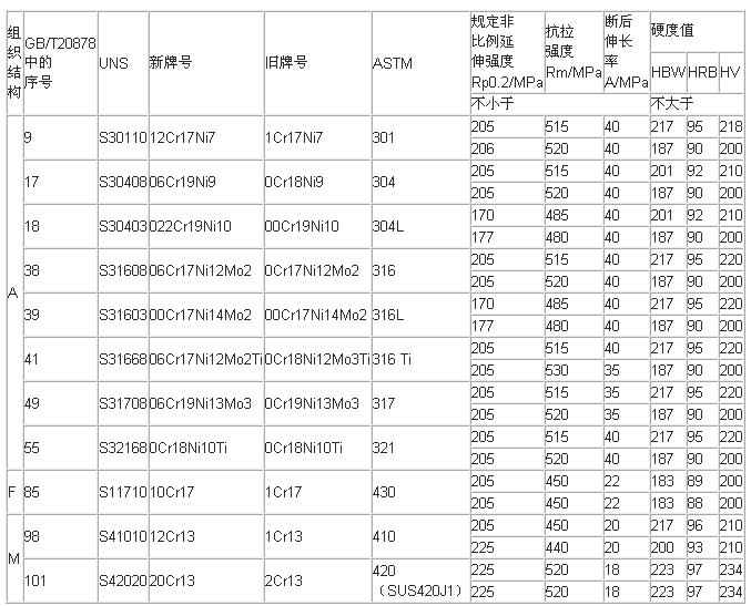

今天我收到施工单位报上来的法兰及法兰盖,材料为06Cr19Ni9,因本人没接触这种材料,现特向各位请教,这属于什么样的材料?
发表于 2008-6-26 13:07:06 | 显示全部楼层 来自: 中国香港
属于奥氏体不锈钢!!
发表于 2008-6-27 16:35:18 | 显示全部楼层 来自: 中国浙江温州
呵呵,不锈钢牌号更换了,实际就是老的0Cr18Ni9
